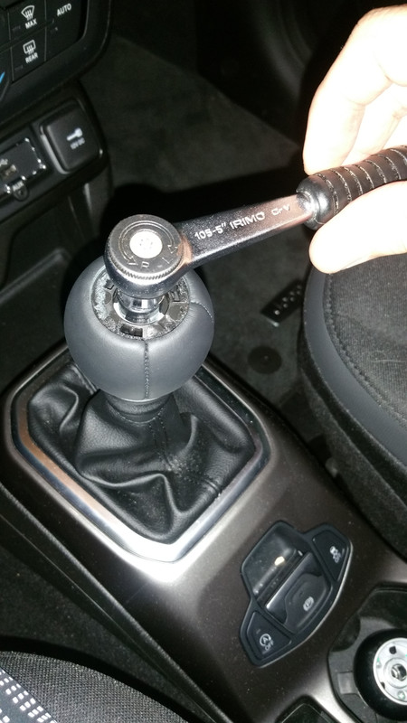

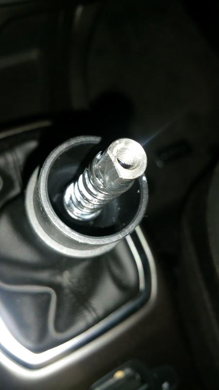

Creo que es porque el pomo entra en la varilla de la palanca de cambios con ayuda es decir un golpecico de martillo, entra milimétricamente justo.. justo.. rozando varilla con el interior del pomo... pero no desisto de momento ni con afloja todo..

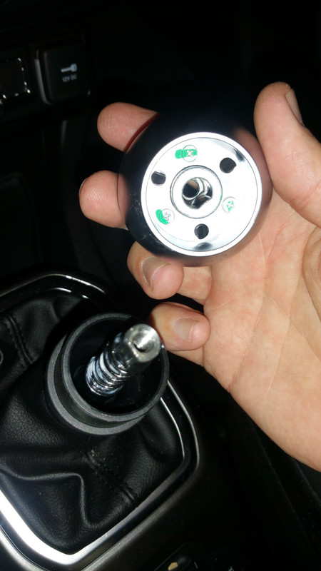

La pieza de plástico creo que el diametro del hueco del interior del pomo de piel es más pequeño y no entra la anilla de plástico del pomo original por eso viene con la otra a sustituir pero hasta que no quite el pomo ...

No lo se pero me tiene muy mosqueado... lo compre en mopar y me dijeron que era totalmente compatible , lo llevo sin tornillo a ver si con las vibraciones se afloja un poco . Ya saldrá camote soy un rato y antes de comprar el coche ya quería cambiarlo a mi no me gusta nada el de serie... soy un clásico. .

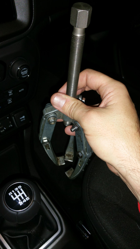

Hoy si o si... me dejan un extractor mecanico con esto seguro que sale esta tarde os cuento..

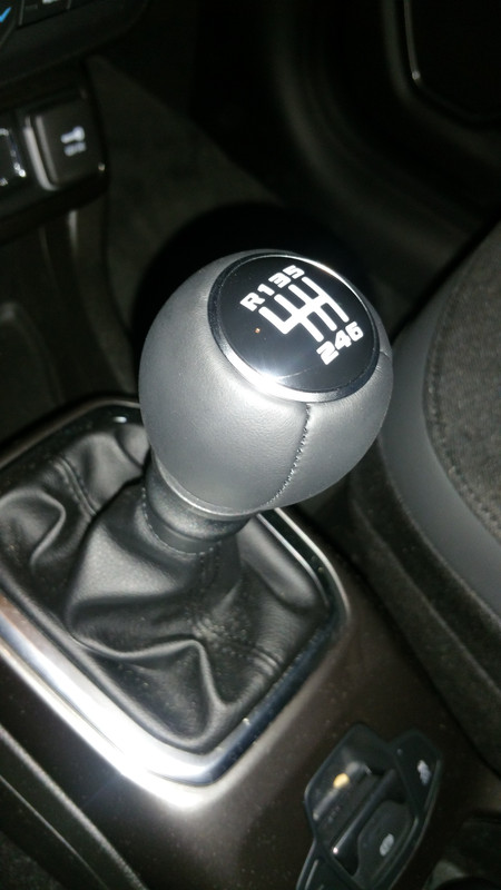

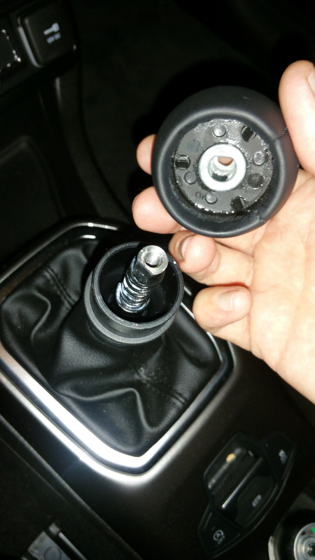

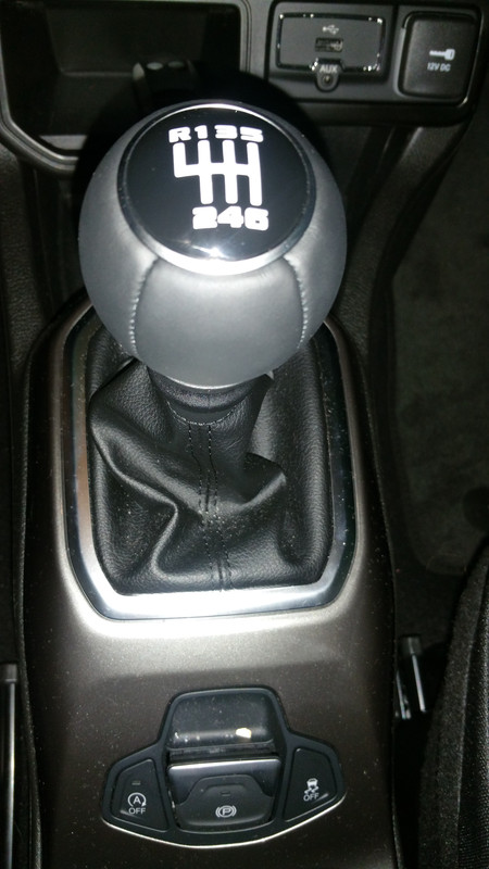

Bueno... hecho..
Mi consejo.. el que quiera cambiarlo si al quitar la tapa y el tornillo no sale tirando sin volverse loco .. que se haga de un extractor mecanico si se lo pueden dejar o lo compre que los tienes en amazon desde 6 euros. Y en menos de cinco minutos cambiado. Entra igual que sale justo justo con el golpecito de gracia para poner el tornillo. Gracias por vuestros comentarios.

Mensaje por JeeperHam » 15 May 2020, 18:41
Me alegro! Lo has conseguido ! Pues mirando tu cambio de marchas no veo diferencias a simple vista!
Por cierto el plástico ese con forma de tubo has tenido que ponerlo al final ?
