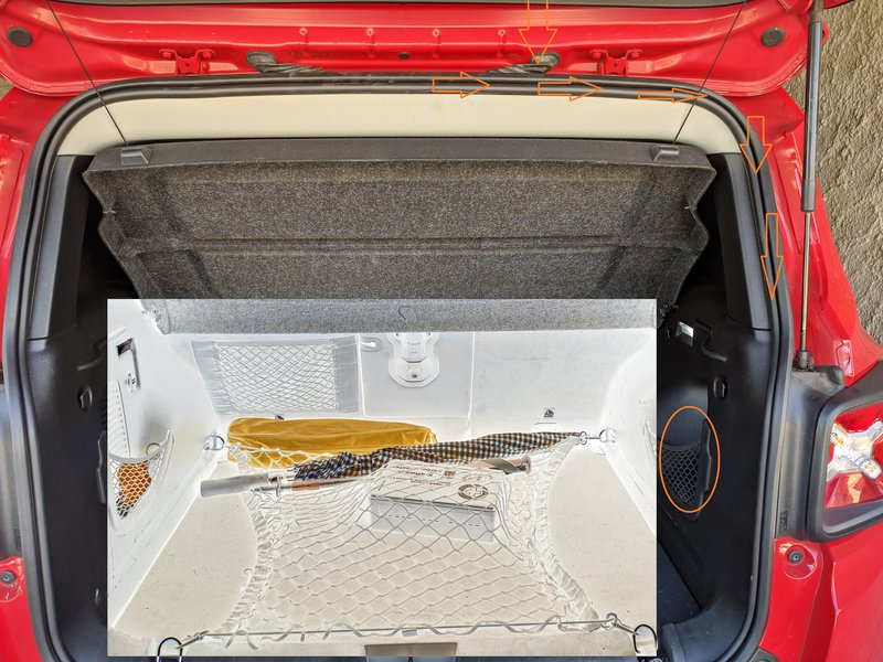

Ahora os dejo imágenes por donde se pasa el cableado, en la primera imagen hay que pasar por el fuelle de goma que une el portón del maletero con el techo del habitáculo (se entiende que pasaremos el cable por el interior del mismo, la retirada de los extremos nos facilita el paso) así como la goma selladora para introducir el cableado quedando mucho hueco, basta con ir viendo las flechas para ver lo que quiero decir.

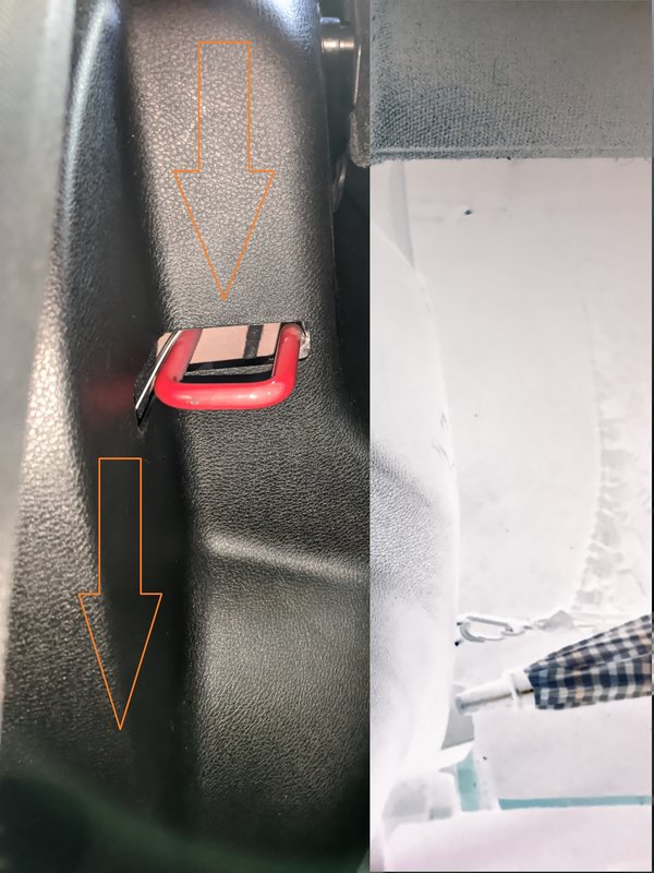

Rejilla acceso piloto trasero derecho y de ahí con ayuda de una guia o similar pasamos al gancho anclaje respaldo asiento.

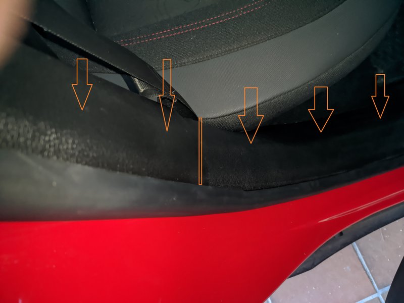

Paso por marco puerta trasera, levantamos en la unión marcada con linea naranja y lo metemos por donde van las flechas hasta el marco delantero y conector gris.

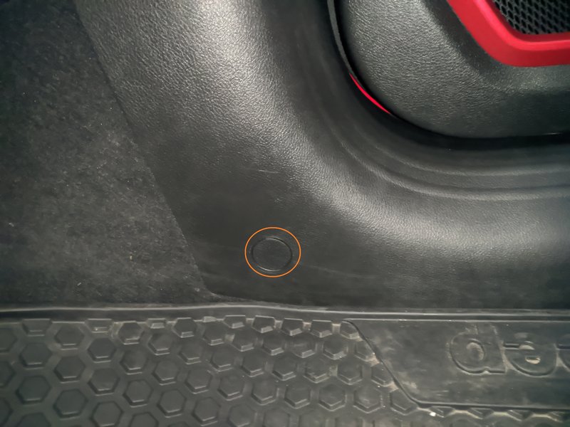

Para poder retirar la moldura de la puerta copiloto primero sacar la tapa y el tornillo de estrella.

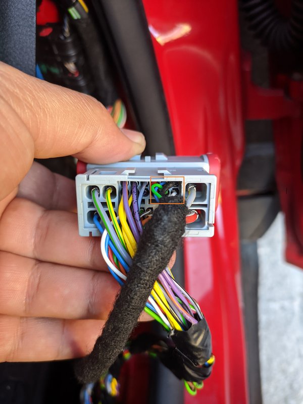

Este es como me ha quedado el conector gris después de crimpar los terminales y como se ve la imagen.

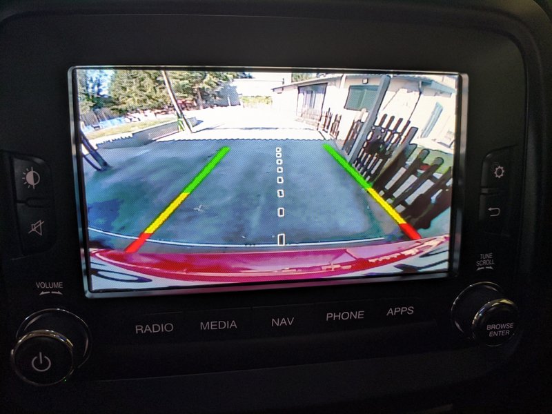

A ver si alguien que tenga cámara trasera montada de fábrica nos puede confirmar la calidad de la imagen, sería de agradecer alguna foto o comentario por si cambiando cable se puede mejorar o simplemente es así.
De día más o menos se va viendo como se puede ver en la imagen que he puesto, pero de noche con cero luz se ve francamente muy mal, hay mucho ruido, pixelación...
