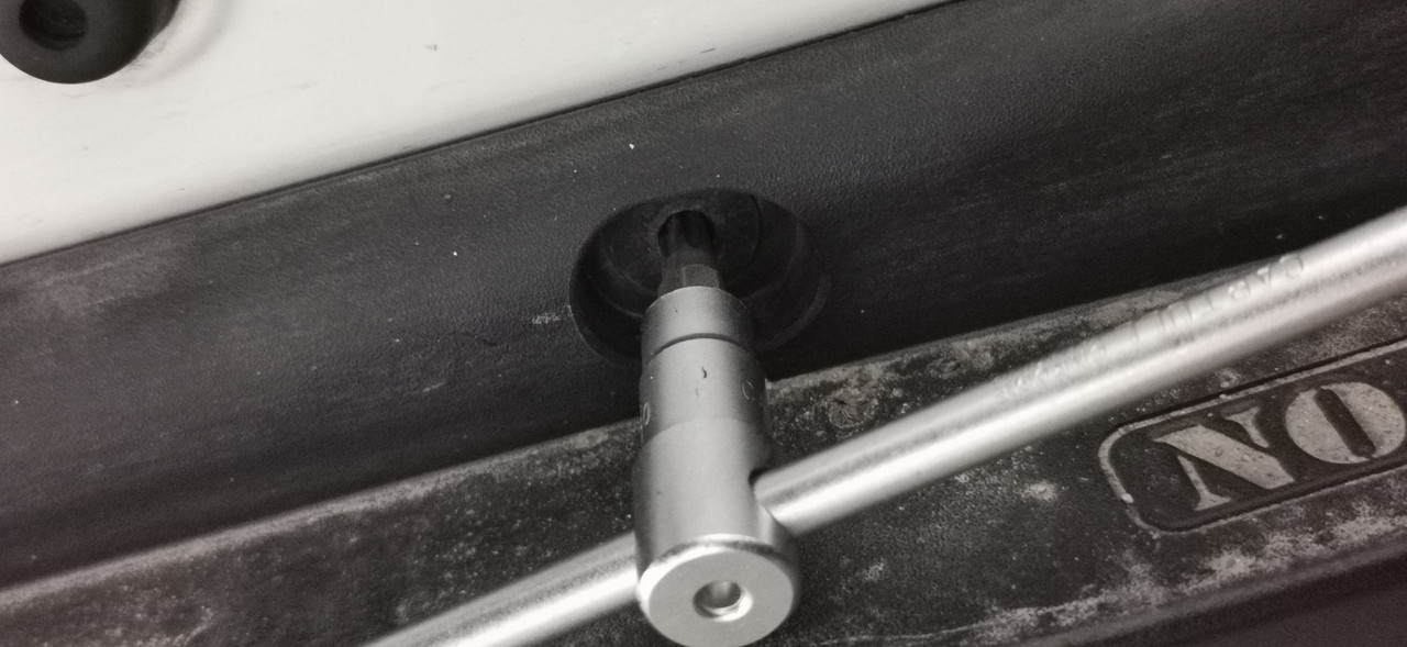

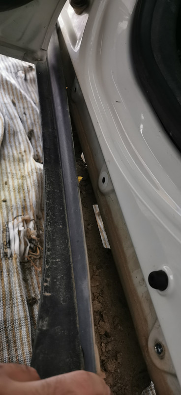

Buenas tardes familia, hoy me gustaría compartir con vosotros un pequeño tutorial sobre el montaje de nuestros Rocks así que espero os guste.

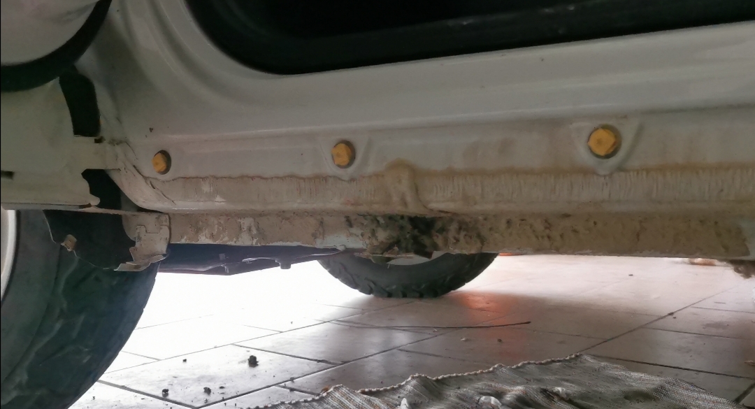

Lo primero que debemos hacer es retirar todas las pestañas de plastico que llevan empezando desde las que estan abajo y despues seguidamente quitando el unico tornillo que llevan de allen, una vez ya tengamos eso quitado es solo con un poco de cariño tirar de los plasticos hasta que poco a poco se vaya sacando (es normal que algunas de las pestañas de plastico que van por dentro se rompan)
adjunto algunas fotos para que veais el proceso...
Una vez retiremos los plasticos se veria algo asi...

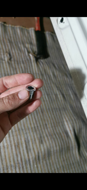

Cuando ya tengamos asi el coche simplemente es quitar esos de plastico que lleva el coche para sustituirlos por unos especiales que os muestro a continuación
Es algo rápido de hacer sin mucha complicación y con un poco de maña todo sale perfecto, quizás suene muy escueto todo si tenéis alguna duda o cualquier pregunta con gusto os asesoro en todo lo que este en mi mano, así que espero os gustase!!

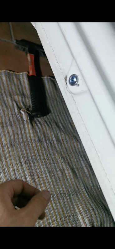

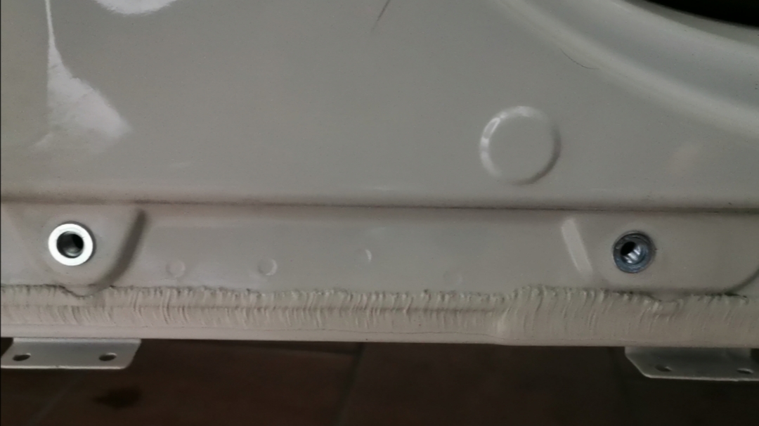

Para meter ese tipo de Remache roscado hace falta agrandar un poco el orificio que trae de fabrica, teniendo en cuenta que esos remaches son de 8mm, una vez ya tenemos todo esos remaches hace falta remacharlos con una remachadora especial para ese tipo de remache esta es la que utilizp yo...

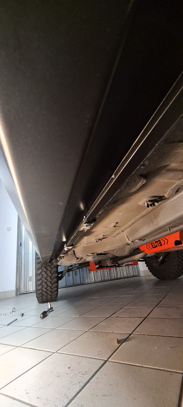

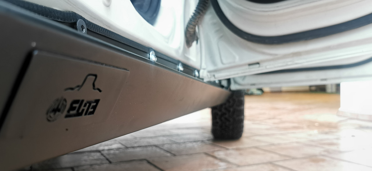

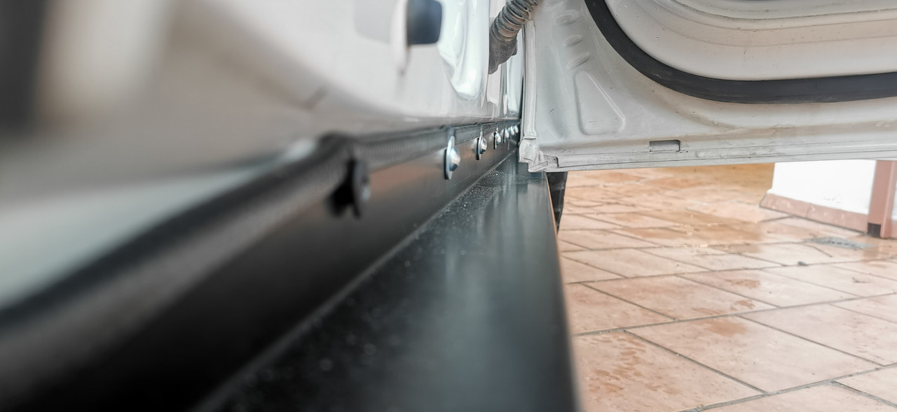

Una vez remachamos todo bien apretado toca colocar los Rocks y simplemente apretar los tornillos hasta quedar asi...
