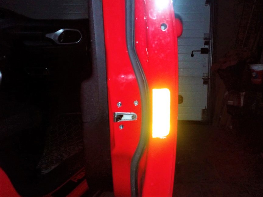

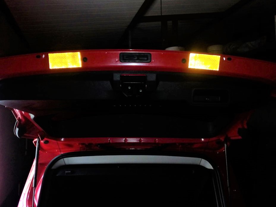

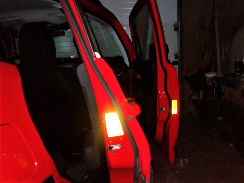

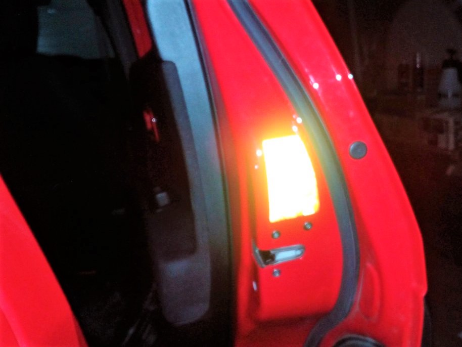

Bueno, más que un brico, un minibrico o algo marecido. Como mis anteriores coches disponían de luz en las puertas delanteras como medida de seguridad cuando estas se abrían, he estado viendo la posibilidad de instalar dichas luces en el renegade, Pero visto que el tema era más que complicado y había que hacer muchas modificaciones, he decidido poner unas tiras reflectantes en todas las puertas, de esas que se pegan y que llevan los remolques y ambulancias, y que tan bien se ven por la noche. no es como una luz evidentemente, pues estas solo lucen cuando se refleja otra luz sobre ellas, pero por lo sencillo de poner y el buen resultado por muy poco dinero, creo que merece la pena, y sobre todo por la noche cuando abrimos las puertas, se ve muy bien, y nos dará un plus de seguridad. Yo he elegido el color amarillo, pues mi coche es rojo, pero podéis ponerlo del color que más os guste, rojo, blanco o ámbar.
https://es.aliexpress.com/item/40003215 ... 332dfomm9v
También hay unas tiras ya recortadas con la inscripción open, pero personalmente prefiero recortarlas yo y adaptarlas en su forma a unos pequeños rebajes de la chapa de la puerta en el interior de esta.
https://es.aliexpress.com/item/40003040 ... b201603_53
Este es el resultado-

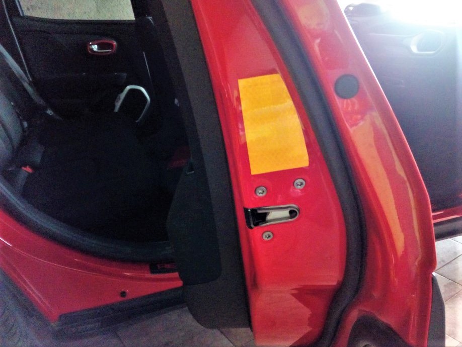

Gracias @Eugene The Jeep , otra cosa que te he copiado. Como el mio es negro, las he puesto en rojo. La verdad es que da un plus de seguridad, y todo por poco más de 2€. Además sobra cinta para reponer cuando se caiga alguno.

Nada hombre, a disfrutar de tu montura con seguridad. La verdad es que es un brico super fácil, y barato que no hay que modificar nada. Seguro que esos deflectores en rojo le quedan como anillo al dedo e ese renege negro.
Solo un pequeño consejo, y es que para que se pegue muy bien y no se levante, previamente hay que desengrasar muy bien la zona con alcohol, y si después le pasas un secador calentado la zona lo más posible, y lo repasar con un paño para no quemarte, y apretando fuerte, estos se pegarán firmemente.
