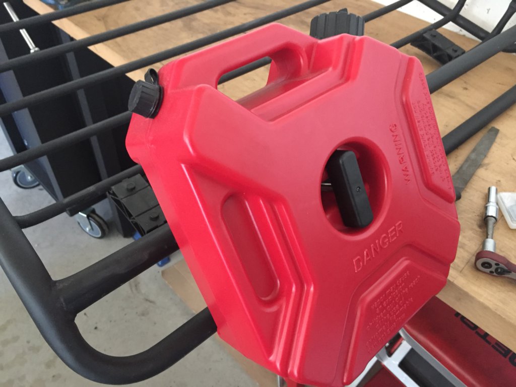

Tengo algun jerrycan de metal pero estaba buscando algo mas ligero y facil de instalar en la reme. Ultimamente los modelos de plastico duro se estan imponiendo en el mercado por varios motivos, asi que me puse a ver varios modelos basados en los Rotopax ya que son los que por diseño mas me convencian.
Localice en nuestro querido aliexpress unos bastante parecidos de imitacion y logicamente mas baratos asi que pedi uno y despues de hacer varias pruebas, puedo decir que no gotean, aunque eso si, no tienen la calidad de acabados de los Rotopax. Hay diversas medidas, yo pedi uno de 5L

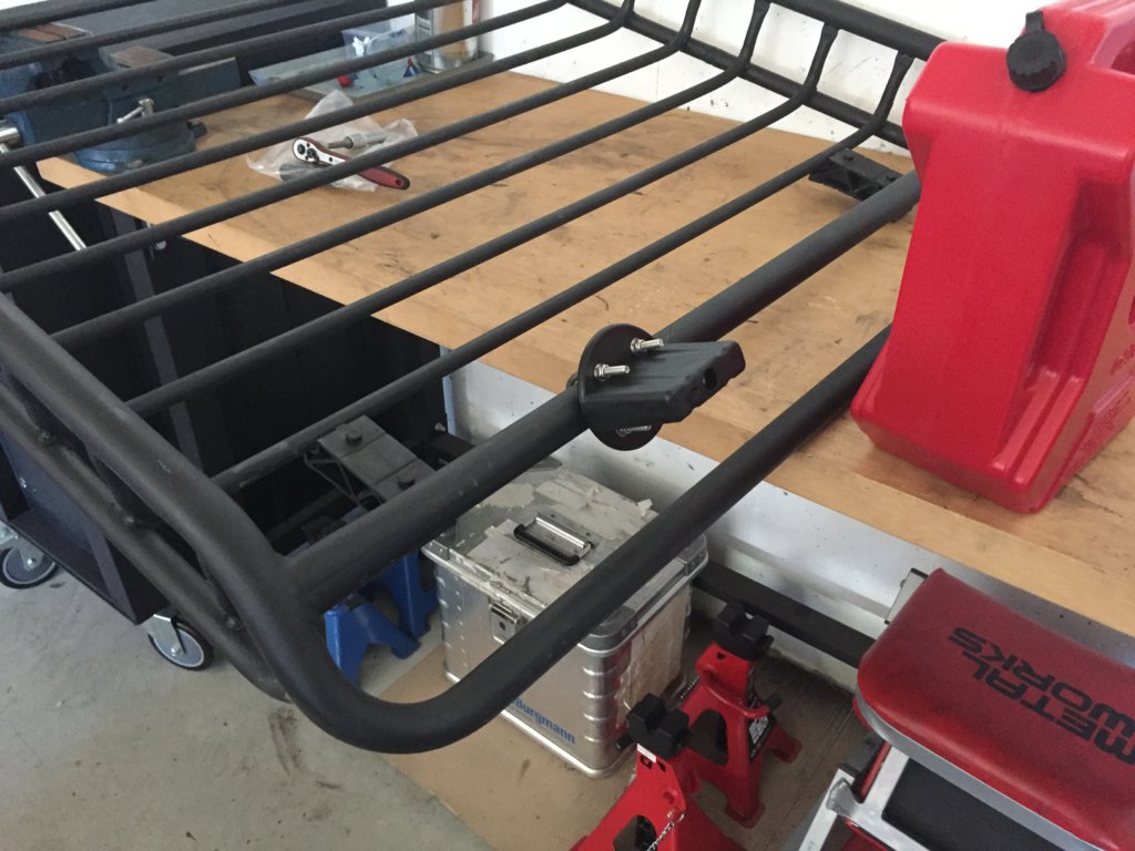

El chino lo manda con soporte y todo asi que primero lo instalamos mas o menos donde lo queremos fijar

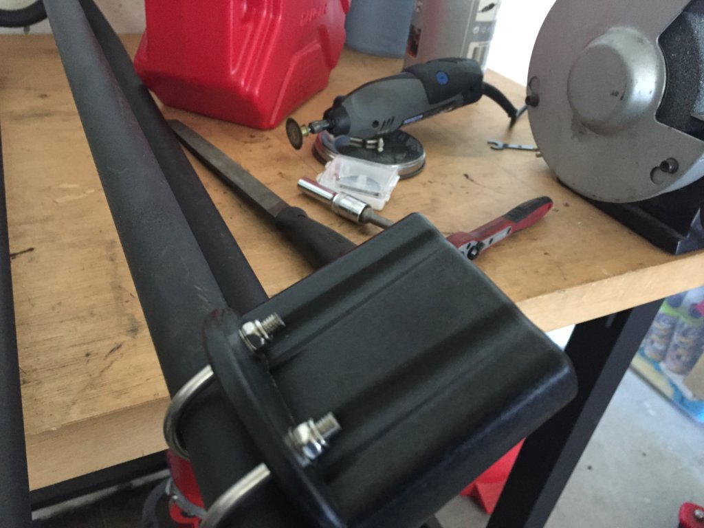

Una vez fijado, hay que cortar lo que sobra de los esparragos porque de lo contrario pegan en el bidon y no dejaran que encaje bien
Cuando ya lo tenemos, reapretamos todo teniendo en cuenta la posicion donde lo queremos fija

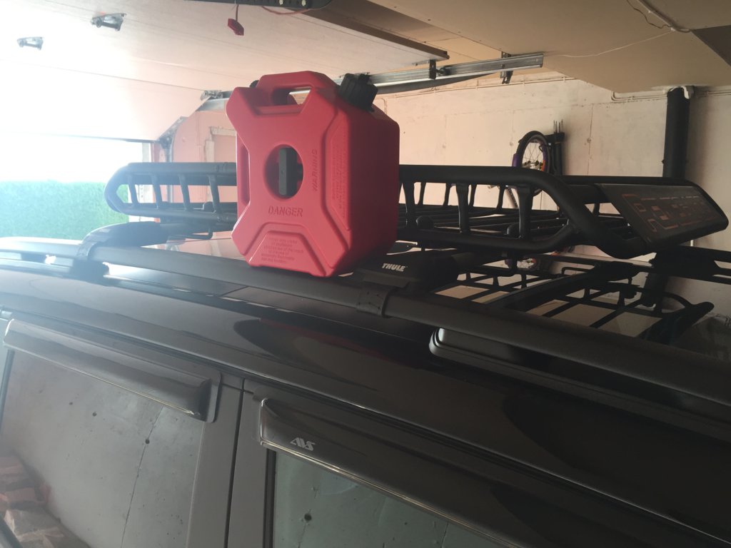

Y montado sobre la Reme pues queda mas o menos asi.

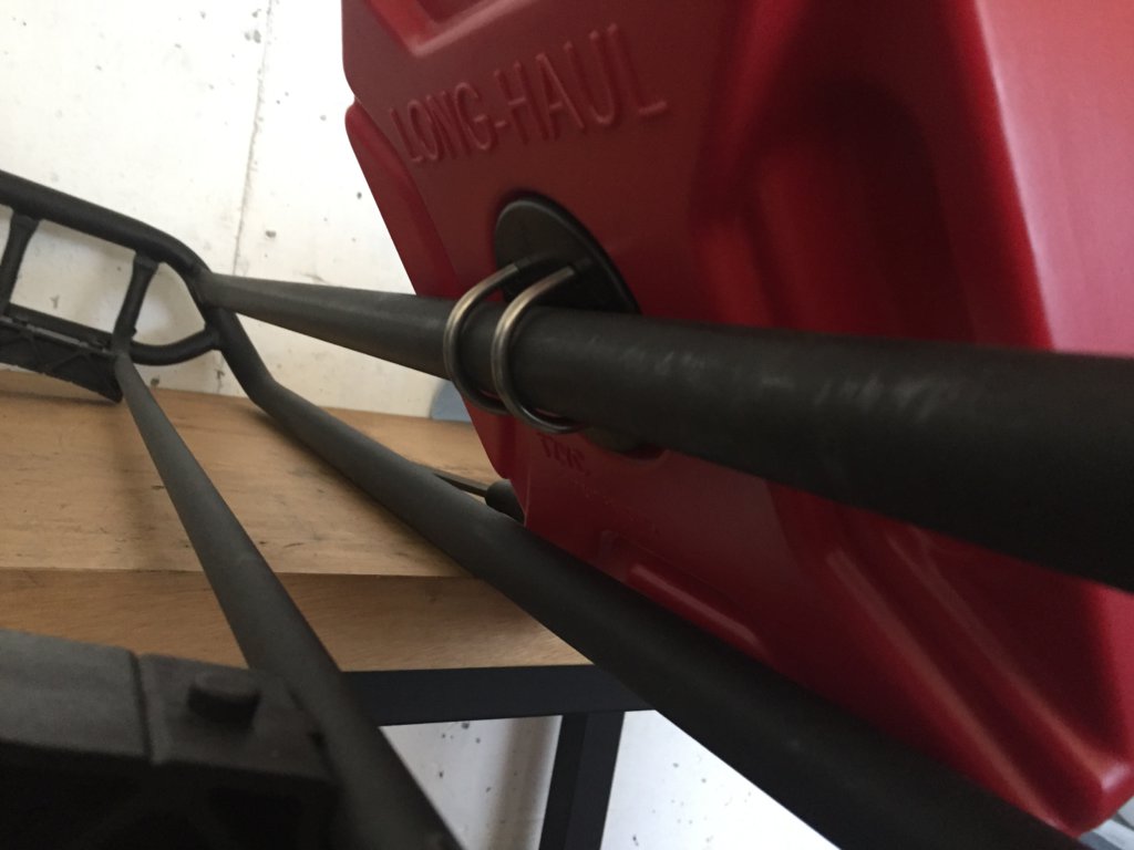

Yo lo he montado aqui, principalmente por dos razones:
- Ahora apoya directamente en las barras de techo, asi que el peso recae en la barra tambien y no solo en el anclaje a la cesta
- El bidon es accesible desde un lateral facilmente (sobre todo subido a las taloneras) para desenroscarlo y bajarlo de su anclaje
Pero obviamente que teniendo una cesta de tubo redondo se puede elegir cualquier ubicacion dependiendo de las necesidades :slightly_smiling_face:
