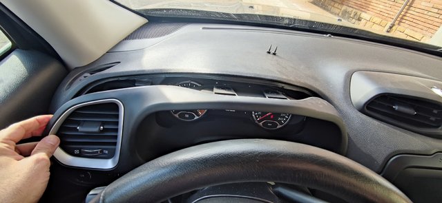

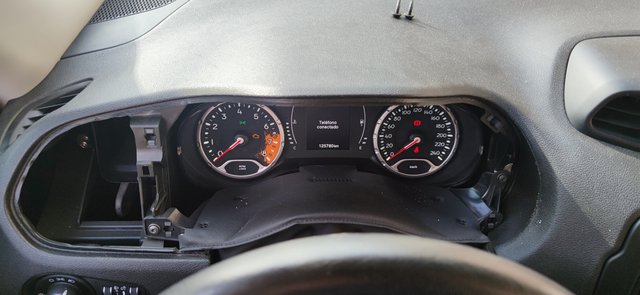

Como ya sabéis en las versiones SPORT del Renegade no incorporan los antiniebla de serie, así que me he puesto manos a la obra al comprobar que mi versión del 2017 lleva la preinstalación de los cables. Desconozco si otras versiones tienen los cables preinstalados, pero es fácil de comprobar sacando la tapa del paso de rueda para la sustitución de las bombillas.
Los materiales que he tenido que comprar:

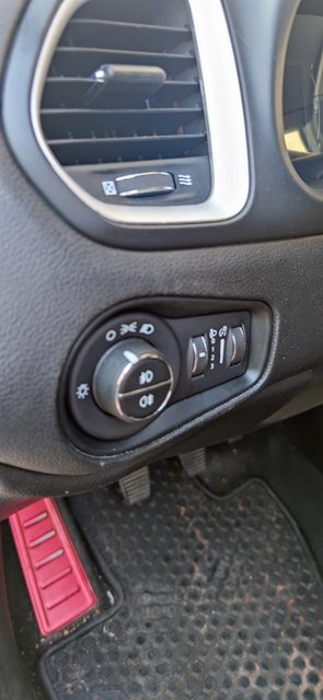

Botonera luces original para el salpicadero pillado en Wallapop por 25€ de un Fiat 500X o Jeep Renegade.

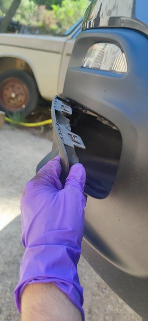

Molduras exteriores de Aliexpress

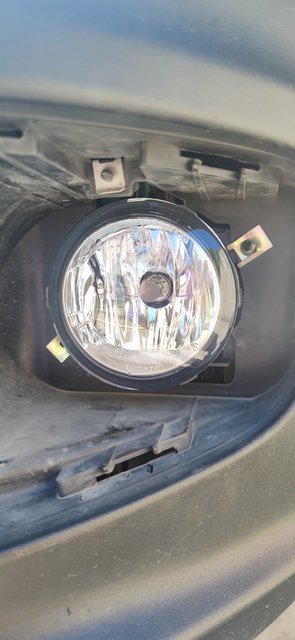

2 focos homologados Valeo de Amazon

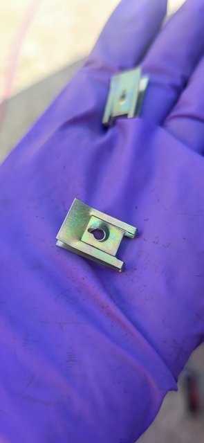

Clips para atornillar los antiniebla al parachoques.
Os pongo un video muy útil para guiarte en la instalación:
Y este es el resultado!
Cualquier duda me vais comentando. Saludos!
Re: Instalación Antiniebla Delantero OEM versión Sport
Mensaje por Renegado Jim » 04 Jul 2023, 20:29

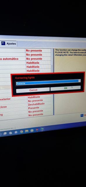

Muy buen brico! Entiendo que has usado el Multiecuscan para activarlos?
Truemozzer
Mensajes: 15
Registrado: 29 Feb 2020, 13:24
Jeep: Renegade 1.6 etorq
Mensaje por Truemozzer » 04 Jul 2023, 22:14
04 Jul 2023, 20:29
Si, hay que activar luego con el multiecuscan y hacer el alineamiento proxy. También si queréis podéis activar el Cornering Light y funciona de maravilla.
