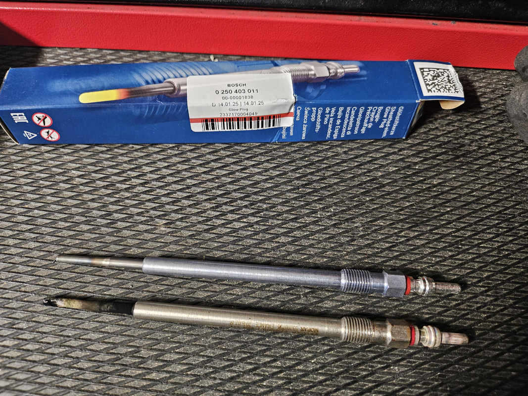

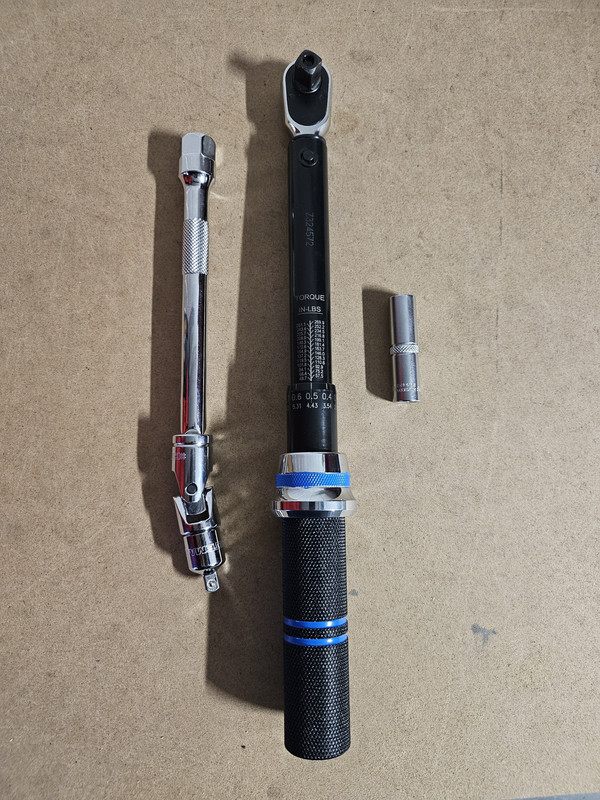

Bueno pues ya le tocaba al trailhawk por tiempo el cambio de.calentadores, y ha sido bastante facil.
Solo necesitais una dinamometrica para aflojar y apretar los calentadores a 8.5 Nm, un alargador con codo (los calentadores estan en angulo), y un vaso largo de 9mm.
Recomendable desconectar siempre el borne negativo de la bateria por seguridad, y aplicar un poco de pasta de montaje de alta temperatura en la rosca.
Pongo una foto de referencia para el recambio bosch, ya que la original también ponia Bosch - Mopar.
