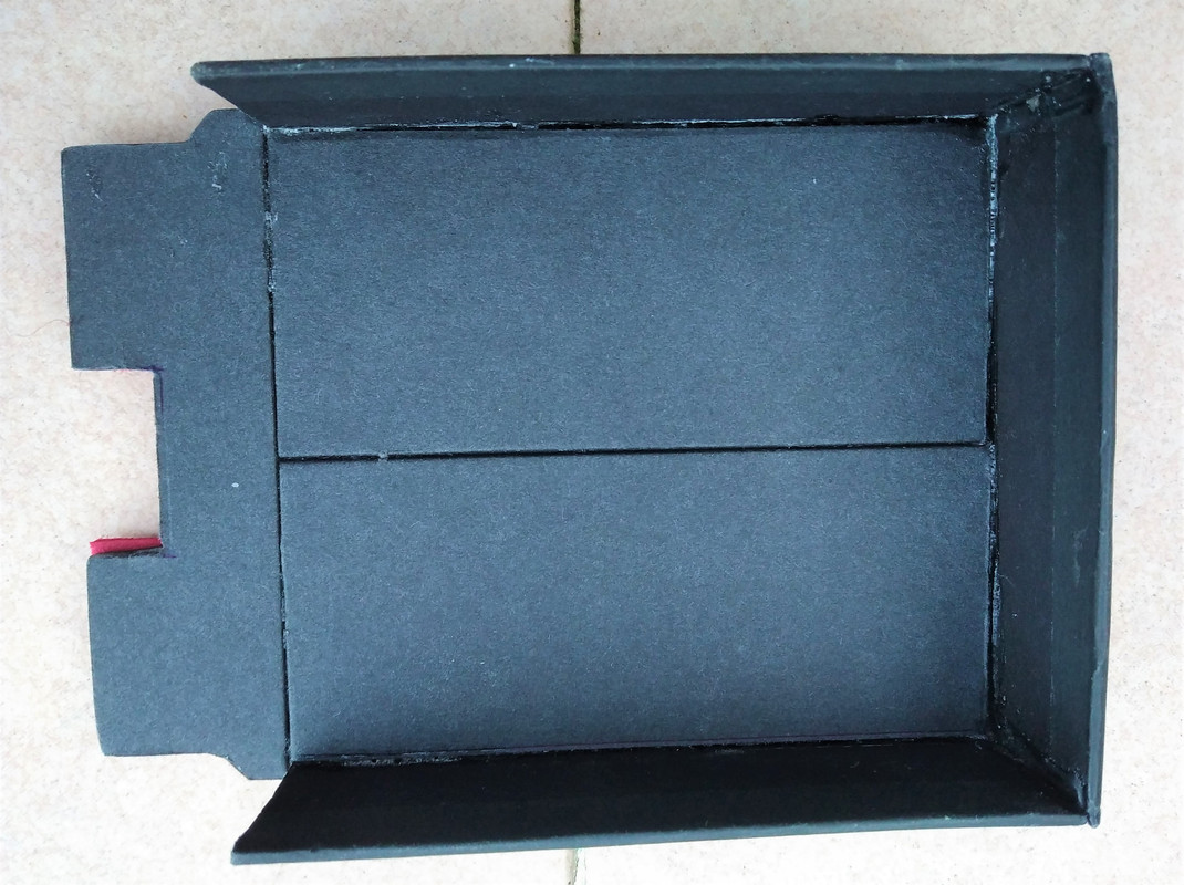

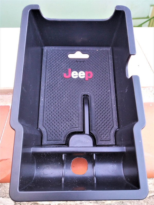

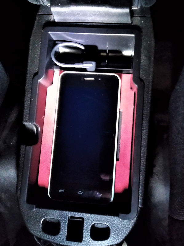

Hasta aquí no invento nada, pero gracias a que últimamente he instalado el Alpine con la posibilidad de android auto y apple carplay, y como no me gustaba que me dejasen la toma USB para conectar el teléfono en la guantera, se habilitó la toma USB que hay en la parte baja del salpicadero, para que tuviese pleno funcionamiento y quedar todo lo más integrado y original posible. Pues hasta que no funcione una conexión inalambrica para usar el android auto, este hay que conectarlo mediante cable, al USB del salpicadero, con un cable corto y dejar el teléfono de lado o bien llevárselo con un cable algo más largo a la caja de apoyabrazos. Dado que el renegade, al menos los primeros como el mio no tienen un hueco específico par dejar el teléfono y usar el android auto, sin que se vean cables, algo que por otra parte odio y no me gusta para nada. En la caja que había comprado del apoyabrazos, el teléfono quedaba mal posicionado y no muy sujeto que digamos, debido a un nervio de separación central y el cable había que pasarlo por fuera del apoyabrazos, y a parte de lo estético, el engorro de ir quitando y poniendo cable, lo que hacía que no utilizase todo lo que me gustaría el android auto, spotify y demás aplicaciones. Así solo tengo que insertar un USB de música, vídeo o lo que quiera ver u oír en el equipo, quitar este y enchufar el terminar usb del cable que queda permanentemente en dicha zona, para cargar el teléfono o usarlo con el android auto.

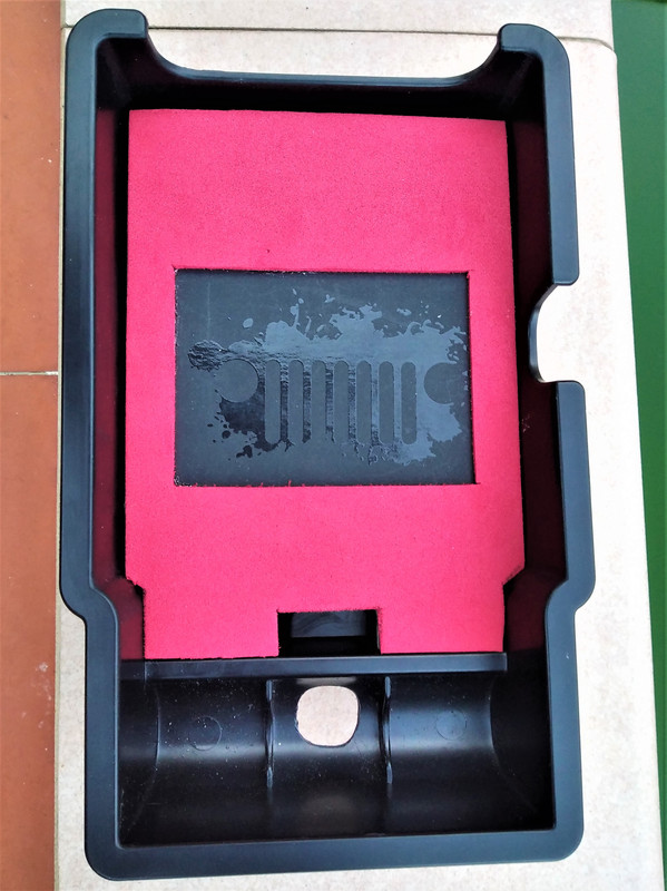

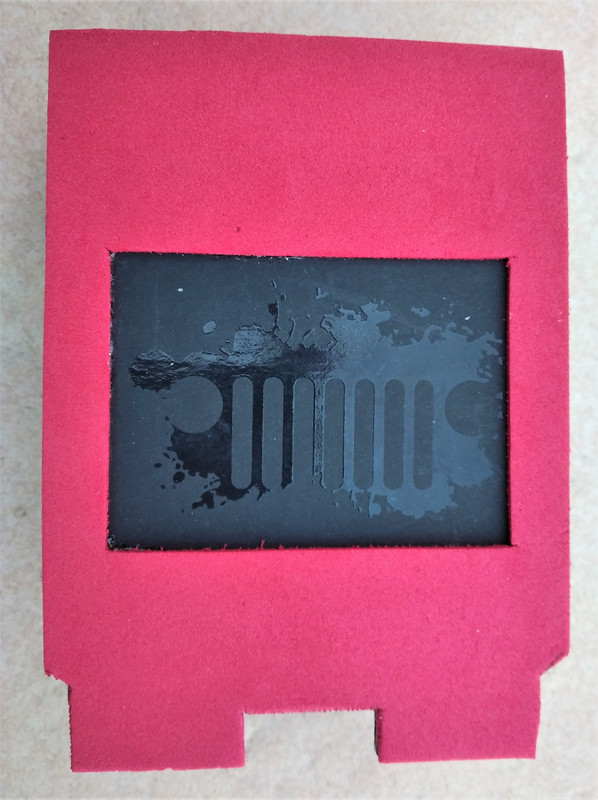

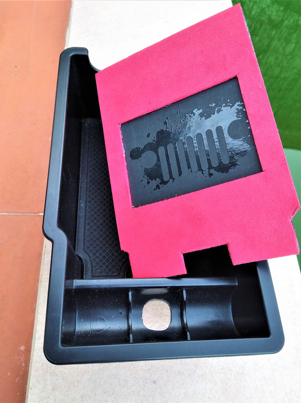

He decidido hacer un pequeño brico, con materiales sencillos y muy manejables, y hacer un pequeño soporte o plataforma para ubicar fácilmente y con seguridad el teléfono en la caja del apoyabrazos, y además bajo este soporte queda espacio para seguir llevando objetos, siendo de fácil quita y pon. Yo lo he hecho con cartón ya tintado en negro, aunque se puede hacer con otro tipo de cartón, o marquetería que se pueda recortar fácilmente con tijeras, cuter etc y pintarlo posteriormente. Encima del mismo soporte que tiene 3 cm de altura aproximadamente, he pegado goma eva, para que el teléfono no se mueva y quede algo mullido.

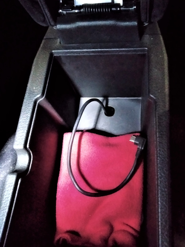

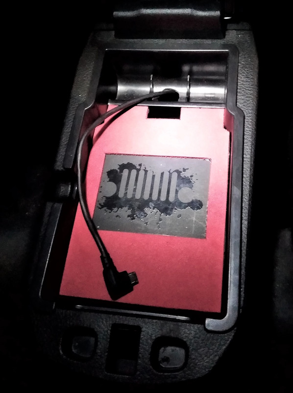

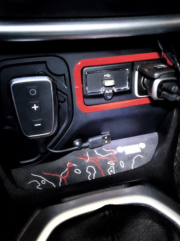

Una vez hecha esta caja, tenía que llevar el cable desde la toma USB delantera al apoyabrazos sin que se viera, lo más oculta posible, y que quedase como una toma definitiva.
Aprovechando la pequeña muesca que había hecho para pasar el cable del pedalbox, he pasado este cable por la misma y llevado por los embellecedores o cobertores plásticos laterales, quitando algunos, y pasando el mismo con la ayuda de algún desmontador plástico entre el piso del coche por donde la moqueta, y el plástico que cubre el lateral de la palanca de cambios hasta el apoyabrazos. Una vez se ha llegado al final del mismo, se quita la tapa trasera del apoyabrazos, que sale muy fácilmente, pues solo son 4 grapas, y se pasa el cable por detrás hasta dentro del apoyabrazos, al que hay que hacer un agujero con un taladro donde algunos renegades llevan un segundo usb.
A falta de subir un vídeo mucho más clarificador de la instalación y del funcionamiento, os dejo esta fotos.
