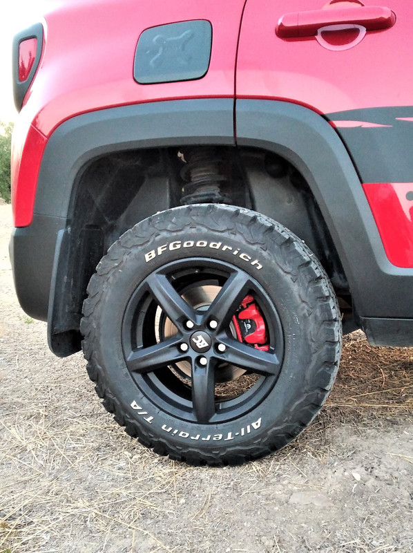

Te ha quedado espectacular @JCFN
Has pensado en pintar las llantas tambien o las dejaras asi?
No me tientes, pero en serio, no se como quedarían, no he visto ningunas pintadas, supongo que con vinilo liquido. En que color?

Puff, querido amigo @Renegado Jim tanto como experto, aficionado amateur más bien.
En principio y antes de pintar las llantas definitivamente, y a no ser que se tenga muy, pero que muy claro el color, y para no llevarnos una desilusión, os aconsejo probéis primero con vinilo líquido, pues es bastante barato y su gran ventaja es que a parte de poder hacerlo uno mismo, se quita con facilidad, siempre y cuando hayas puesto las capas recomendadas, y se quedaría la llanta intacta como el primer dia. Para ello os aconsejo leáis mis dos últimos post en el tema vinilo líquido e hidroimpresion.
https://www.forojeeprenegade.com/viewto ... 3&start=20
En cuanto colores, hay tantos como para hacerse la picha un lío. Los hay Sólidos, Perlados, Metalizados, Candy, puedes dejarlos mate o con brillo. En la pagina vinilopasion.com encontrarás todos los colores habidos y por haber, y dependiendo de los mismos y para una llanta de 17", te costaría entre 25-50€.
https://vinilopasion.com/?gclid=CjwKCAj ... P8QAvD_BwE?
No es fácil aconsejar en cuanto a colores, compañero @JCFN pero el antracita, o el Diamond golf, le irían bastante bien, y si lo quieres más claro, el naranja Candy o dorado dólar, que para el azul oscuro de tu coche le irían de escándalo, y seguirían haciendo contraste con las pinzas.
Pero que no te engañen los nombres de los colores, hay que ver las fotos de los mismos, y dependiendo de que la base sea negra o blanca, el tono y color final cambian mucho.
Para que te hagas una ligera idea, dentro de la página de vinilopasion, visita en el apartado de pack, el de colores Candy y metalizados.
No obstante este fin de semana, y más concretamente esta tarde, empezaré con el brico de pintado de mis llantas con vinilo líquido, así que espero tener el mismo para el domingo.

Muy buenas y muy buen trabajo @Eugene The Jeep no veas que bonitas y bien te an quedado, me gusta como quedan y casi que si pongos llantas negras las pinté en rojo, gracias por compartir

Seguro que sí, ya que aunque depende mucho del diseño de las llantas, con estas en negro, destacarán más.
Pues aunque con mis llantas en bronce, ya destacaba, con las nuevas RC dedign 24 que le he puesto a los neumaticos BF goodrich kO2, el resultado es aún más racing, destacando mucho más.
Por eso es importante, elegir el color de las pinzas, no solamente basándose en el color del coche, sino teniendo en cuenta un eventual cambio de llantas, y en esto el rojo es un color seguro. Aunque el azul, también me gusta mucho, y está menos visto, ya que dependiendo del color del coche y en este caso al ser blanco, te quedará espectacular.
Bueno, ya nos mostrarás ese 4xe con las pinzas pintadas, pues en este foro estamos como locos por ver fotos de las maquinas de los compañeros y jeeperos.
