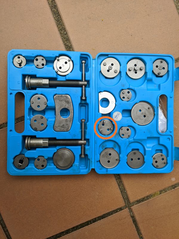

Reposicionador de pistones de freno, os marco el de forma de triangulo por si compráis un kit que al menos lleve esa pieza.

3º. Vamos quitando los dos tornillos de la pieza que sujeta las pastillas (caliper) que a su vez tiene acoplado el motor EPB, estos tornillos tienen fuelle de goma el cual es aconsejable limpiar y engrasar, una vez retirado los tornillos y el caliper. Los tornillos que van dentro en los fuelles de goma son diferentes el de arriba con el de abajo, fijaros a la hora de quitarlos para cuando los pongais vayan en su posición, quitamos las pastillas viejas y si vuestro kit lleva unas pletinas las sustituimos, ir quitando una a una y sustituyendo para no liaros dado que tienen posición y hay dos tipos, la pastilla con avisador va por la parte interior del disco. Llegados a este momento hay que retroceder el pistón para dentro, en mi caso como lo había desbloqueado electrónicamente y con la ayuda de la herramienta de retroceder pistones de freno ha sido muy fácil. (hay quien lo retrocede sin haber retraído la parte electrónica del motor con el pistón, a la larga se acabará averiando el motor del EPB). Nuestro Rene tiene un enganche especial para retroceder el pistón, si compráis una herramienta para retroceder pistones de freno recordar que tenga el soporte para la forma de un triangulo.
**Si tenemos Multiecuscan y liberamos el pistón del EPB electrónicamente en teoría el pistón se retrasaría sin necesidad de pieza especial para pistón de Jeep con una herramienta normal sin tener cabezal en triangulo, en mi caso me ha sido muy sencillo llevarlo a su posición**

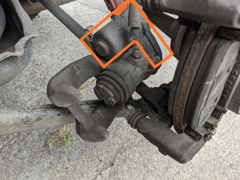

Lo marcado es el motor EPB

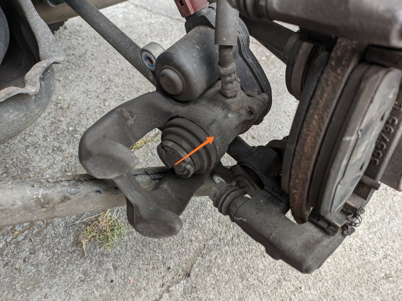

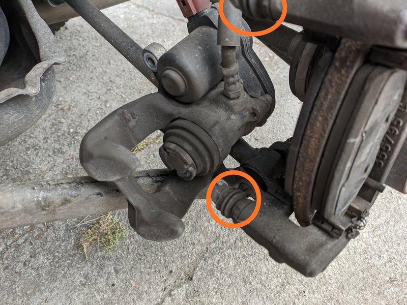

Esos son los fuelles que se retiran tirando, en el interior hay un perno los cuales se aconseja limpiar y engrasar. **recordad que son diferentes del de arriba con el de abajo**
Estos son los huecos en forma de triangulo que lleva el pistón donde encaja el adaptador arriba indicado del kit.

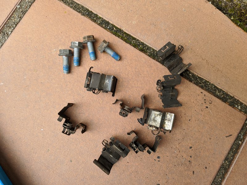

Estas son las pletinas y tornillos retirados.
