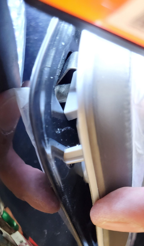

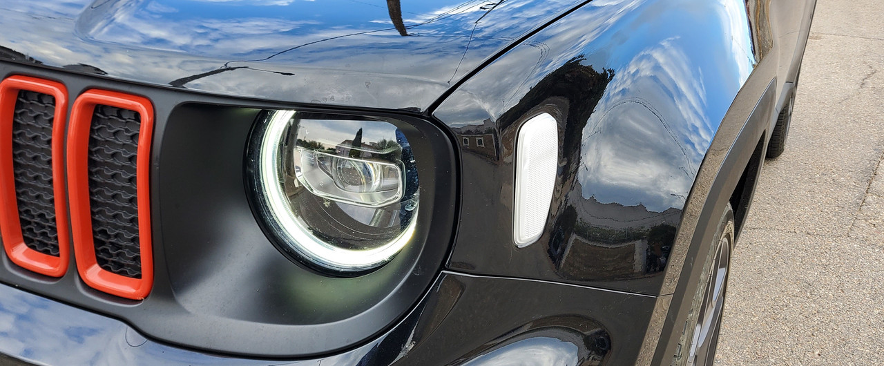

Bien Gracias a Todos,
Finalmente estan instalados,
relativamente facil,
los cables al final he usado unas conexiones vampiro y perfecto,
hay que quitar el clip de acero inoxidable del antiguo reflector e instalarselo a este para mejor agarre de el piloto led
tampoco insertaba del todo bien con lo cual he tenido que limar con una dremel algunos pivotes de plastico de la parte trasera del intermitente led, para que acoplara perfectamente
da mucha luz y queda fantastico.
os pongo algunas fotos.

Mensaje por Ilusion » 21 Oct 2021, 12:51
⭕️IIIIIIII⭕️
Re: Instalacion intermitentes laterales
Mensaje por Eugene The Jeep » 21 Oct 2021, 15:31
Perfecto, quedan muy bien, con gran luminosidad, aunque yo pensaba que serían dinámicos.
Como dije, en los catadióptricos antiguos, si se le cambia el tipo de bombilla led, llegan alumbrar incluso algo más. A ver si tengo tiempo y subo un video.

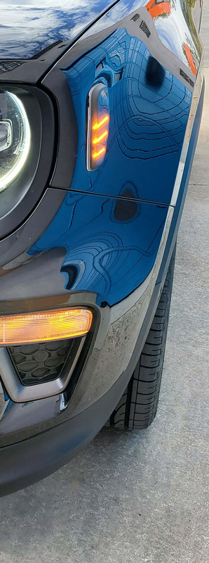

Mensaje por Ilusion » 21 Oct 2021, 17:36
Gracias!, no son dinamicos, son como 3 tiras leds, pero dan el destello a la vez.
Os pongo una foto de dia en el que se aprecian bien, ya que las otras estaban dentro de el garage
SaludosImagen
