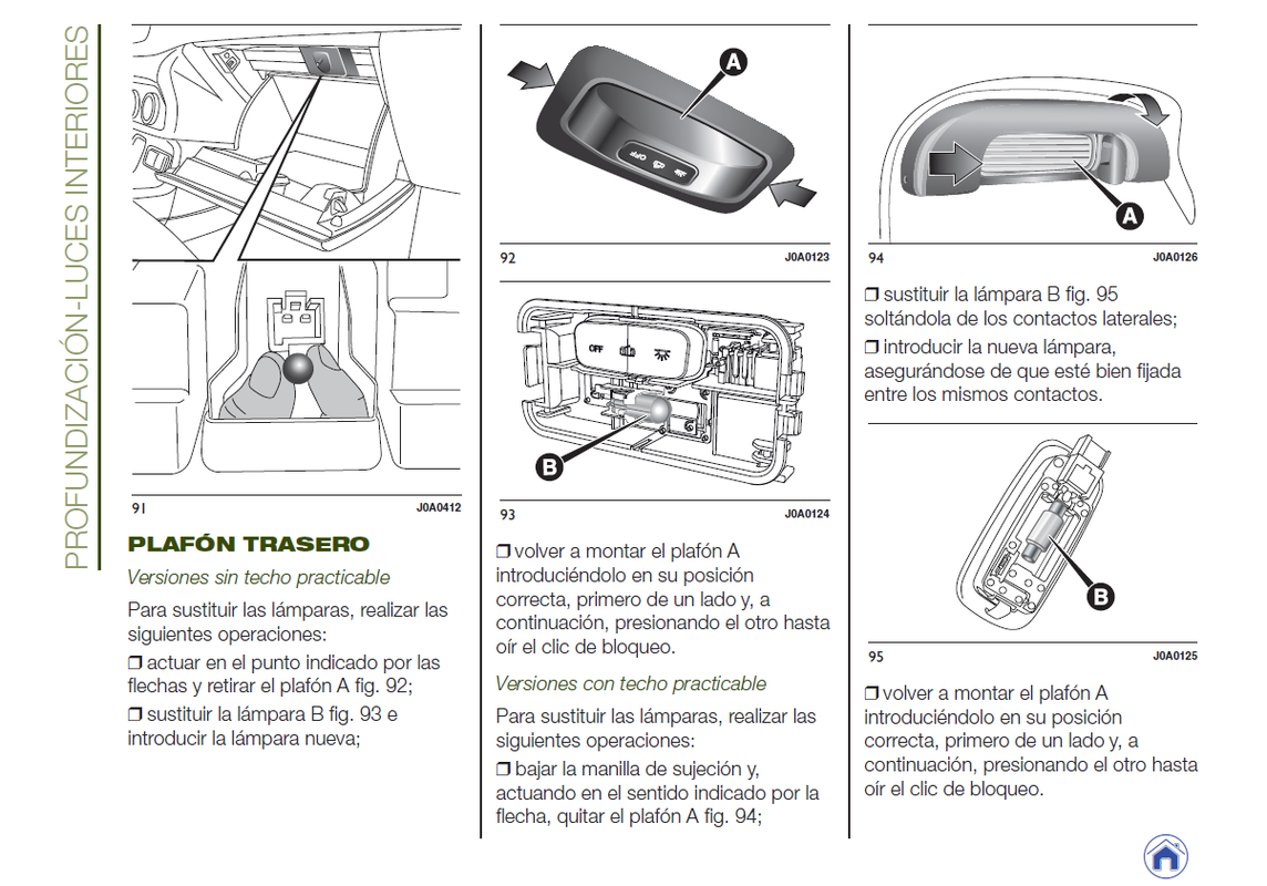

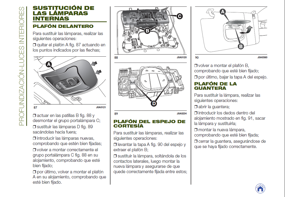

Por sí sirve de ayuda, aunque creo que no es demasiado fidedigno
