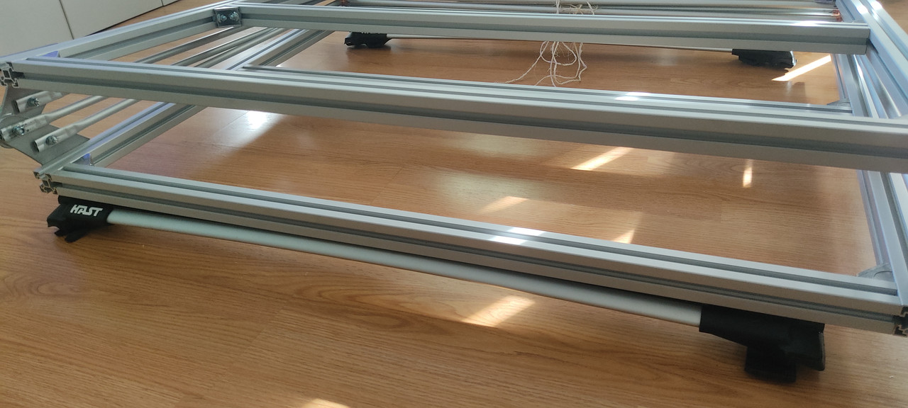

Re: Tienda de techo casera.
Mensaje por Gerardo » 09 May 2022, 21:18
El tema de llevarla en el techo he pensado en poner una tercera barra(ya tengo unas de la marca hust ya comentadas en el foro) para cuando abra la tienda descanse por completo y no tener sustos, no sé si alguien tiene alguna otra idea soy todo oídos 👂👂 a parte de la cesta pero ahí se me van los billetes🤣😦
Mensaje por Renegado Jim » 10 May 2022, 08:54
La tienda quieres que se abra a lo ancho del coche o a lo largo?
Mensaje por Gerardo » 10 May 2022, 09:43
A lo largo, como si fuera una rijida, de las que se abren hacia arriba.
Lo que en vez de abrir para arriba, abrir tipo libro, de un metro plegada a 2.aunque sobresalga un poco por la parte de delante del techo.
Mensajes: 5008
Mensaje por Renegado Jim » 10 May 2022, 13:09
Entiendo entonces que no haria falta una tercera barra ya que la tienda seria "ligera".
Por otro lado, el problema que veo al abrir una de tipo libro a lo largo del coche y no a lo ancho es que necesitaras un punto de apoyo en la zona del parabrisas? Las que se abren en horizontal es facil porque tienen la escalera que apoya en el suelo y hace de tope y soporte a la vez; pero si la abres a lo largo del techo, quizas si necesites una barra extra y atarla con algun invento para que no se cierre si hace mucho aire
Mensaje por Gerardo » 10 May 2022, 14:35
10 May 2022, 13:09
Exacto la tercera barra haría la función de punto de apoyo, como si fuera la escalera.
Al abrir la tienda quedaría media tienda "colgando" que posiblemente no pasaría nada a corto plazo, pero ..... Nunca se sabe.
Y a lo de atarla no me " preocupa mucho" ya inventaria algo🤣, menudo soy🤣

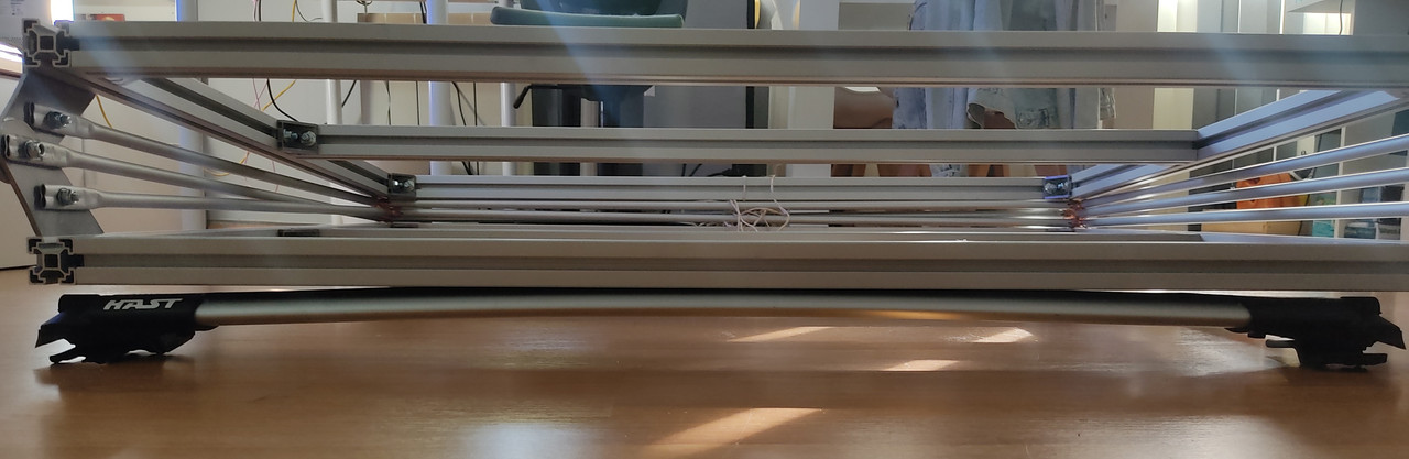

Mensaje por Gerardo » 12 May 2022, 19:45
Mejor unas fotos para que quede claro.
La tercera barra iría delante, para cuando esté abierta.
