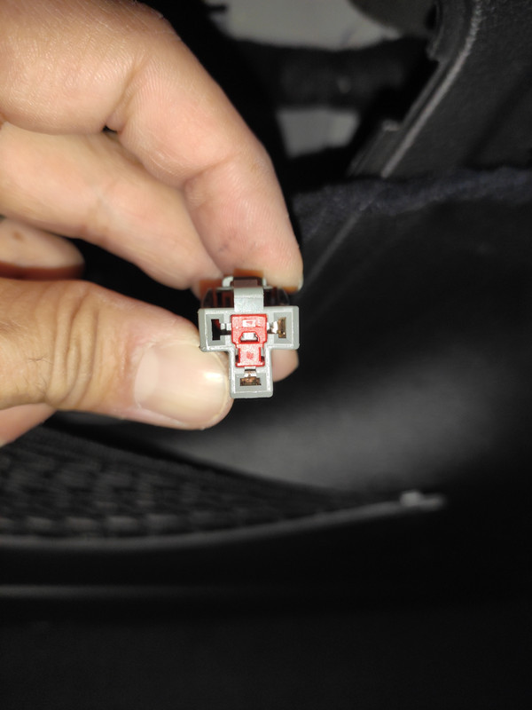

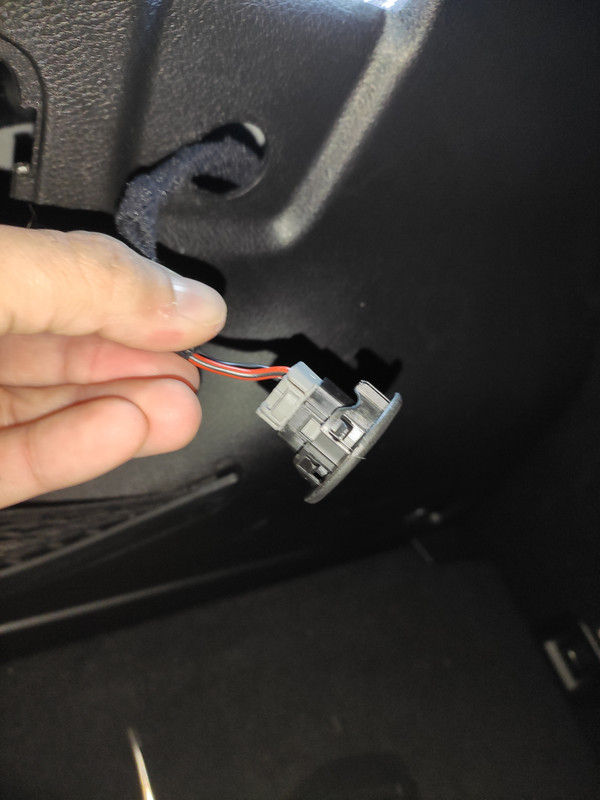

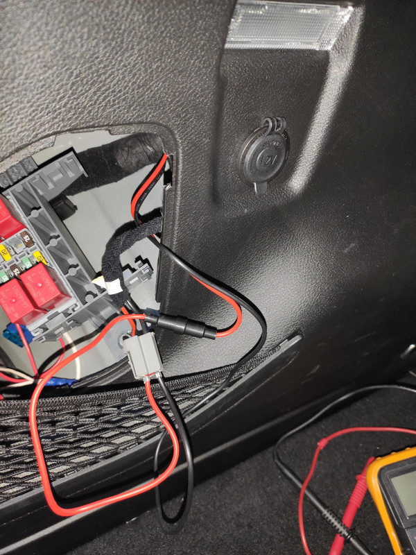

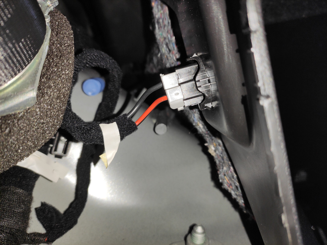

Buenas renegados!!! gracias a la superbrico del compañero @Gerardo pedí la toma que recomendo @JCFN y hoy me dispuse a instalarla, pero al quitar el tapón donde va la toma ¡Sorpresa! ¿Alguien me puede explicar esto que me he encontrado?

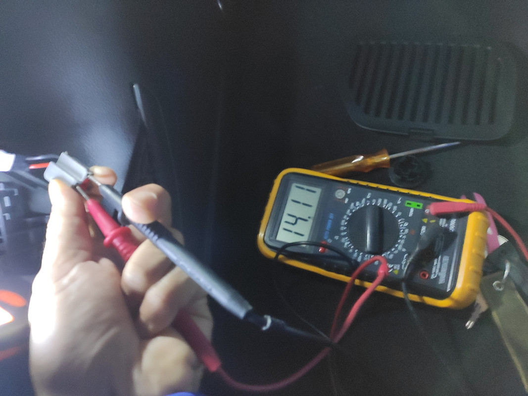

En fin, esto de ahorrarse costes a veces llega a lo absurdo, medí la conexión por confirmar que llegaba chicha, así que solo se ahorraron la toma de 12V, sin sentido...
Finalmente monte la toma, 5 minutos he tardado...

Vaya pues si que has tenido suerte @Elrene87 , pues como dices, para ahorrarse costes, suele suprimir este tipo de cosas, y luego montarlas en versiones más equipadas, y caras, cobrando a precio de oro estos accesorios que valen bien poco. Siendo normal que se instalen todo el mazo de cables por cuestiones te ahorro de tiempo y meramente funcionales en una cadena de montaje, lo que no es muy normal es que al otro lado de la instalación se hubiese conectado a corriente, Pero esto a ti re viene de puta madre, así que enhorabuena, y a disfrutar de tu montura.

Te llegaba corriente?!?!?!?! Pues no entiendo porque hacen esas tonterías.🤔🤔🤔
Bueno mejor para ti, entonces 👍👍👍👍

Es que es lo que os digo, que es totalmente absurdo, me ha costado 5 minutos y 5 euros poner el conector, seguro que si voy a Jeep y les digo que quiero la toma me dicen: sin problemas amigo, son 60€ o más...
Pero bueno si, en mi caso me ha venido de lujo, obviando la indignación...

Pues si a ti te indigna fíjate a mi! 🤣🤣🤣, Que me lo encontré igual que tu, pongo la entrada de 12,V y con toda la ilu,me encuentro que no hay corriente! 😅😅
