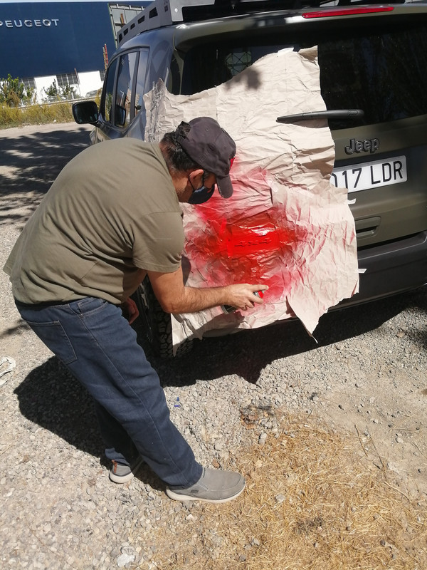

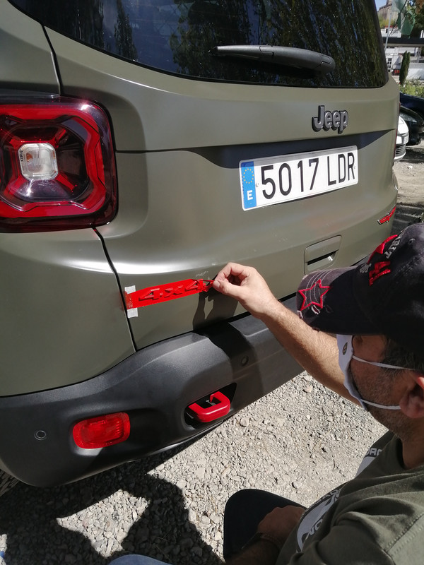

Ahí le has dado compañero, pues efectivamente en las curvas es donde resulta mucho más complicado de enmascarar, y aunque no tengo imágenes que puedan decir mucho más que una explicación, decir que para hacer la curvas lo más perfectas posible, debes de utilizar cinta de carrocero o cinta de enmascarar, lo más fina posible, incluso cortar esta con un cuter para hacerla de dos o tres milímetros máximo, y poder ir dándole forma al pegarla, estirándola sin romperla, y por supuesto con trozos pequeños. Una vez hecho esto, se va poniendo más cinta un milímetro más atrás de la que ya hemos puesto. Y en las curvas más cerradas, no nos queda a veces más remedio que utilizar un cuter muy fino y bien afilado, he ir retirando el exceso con mucha paciencia y pulso.

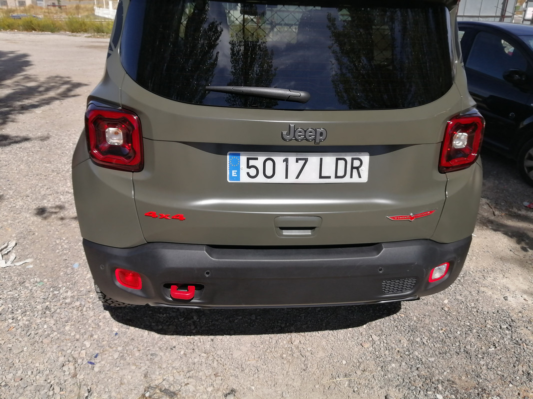

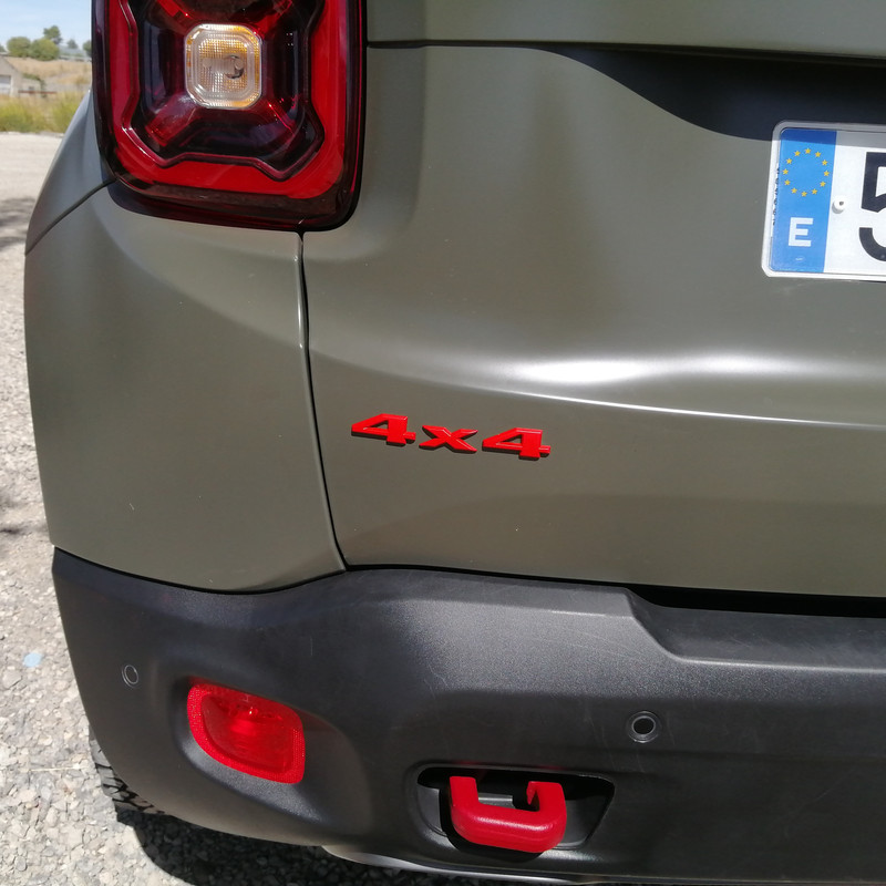

Bueno pues el amigo @Eugene The Jeep que es un auténtico maestro, una gran persona y un gran amigo de sus amigos, me deleito ayer con su presencia y como siempre abusando de su generosidad se curro entre otras cosas el tuneo del emblema 4x4 de mi Renacuajo ya que ese distintivo no se veía demasiado dada la similitud del color de la chapa con el del anagrama, y para hacerlo más visible y a juego con el del Trailhawk pues decidimos dejarlo así....

Ha quedado muy chulo. :-O
