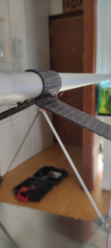

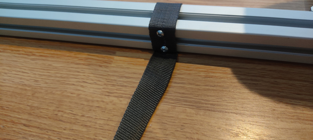

Seguimos un poco un poco más con este brico.
A continuación les coloque las cintas amarradas a la base, y a las tubos para cuando se abra ha su función.
Cosido a mano no es de mi mejores virtudes pero bueno,😅, bien de hilo y queda bien. Ah! Los hilos que se ven por ahí están cortados 😅🤣

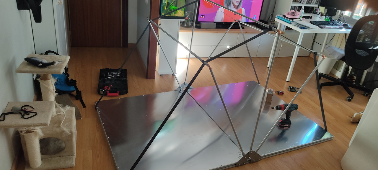

Siguiente paso cerrar la base, y aislarla.
No tiene mucho misterio tampoco....las planchas que he utilizado es de aluminio de 2 mm, las pedí a unos de los proveedores de donde trabajo que me las traen ya cortadas a la medida que les pedí.
Tornillería autobrocantes y a la faena!!!

Y último paso por ahora, plancha de porexpan para aislar la base, que siempre va bien.
Aquí he tenido suerte ya que encontré en el Bauhaus, estas placas del grueso que buscaba, 4 cm. Simplemente cortar largo y ancho.
Colocarlas en los huecos, cerrar por arriba y por abajo y listo.
