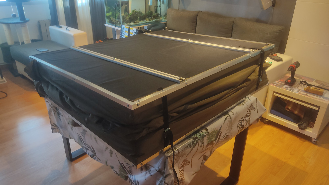

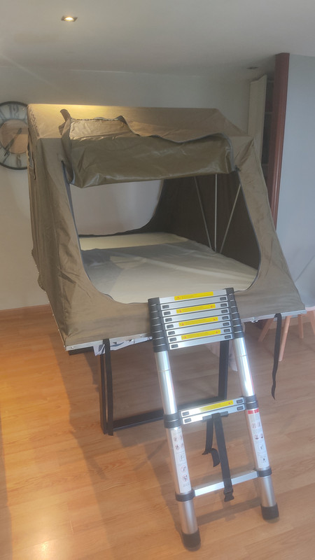

Bueno chic@s, pues aquí finalizada al 90-95 % diría yo....a falta de remates, eliminar algunos cantos de los perfiles de aluminio y colocar la mosquitera de las puertas. Este es el resultado.😅

Al final la tela pensaba que me iba a costar más trabajo colocarla, la manera de que lo hecho a sido bastante simple, antes de colocar la tela he puesto velcro, con el objetivo de que una vez la coloque en toda la base del marco no se me moviese, y una vez colocada, remato con perfiles en "L" de aluminio. Y LISTO!
Re: Tienda de techo casera.
Mensaje por Gerardo » 22 Jul 2023, 20:26
Me falta conseguir una buena funda a medida,que la protega bien. Acondicionarla y probarla!!
