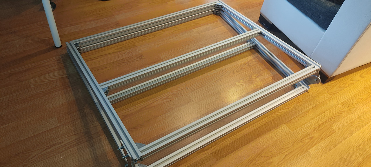

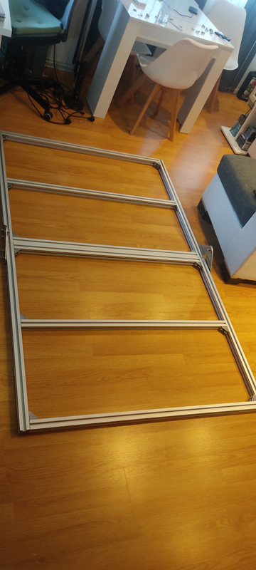

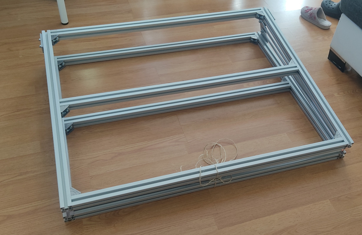

Lo primero que hice, fue montar la estructura, como trabajo en un taller de mecanizado tengo la suerte de conseguir el material algo más baratito. Lo encargué ya cortado para ir más rápido.
Este son los perfiles ha utilizar.
Y así montado
Imagen una parte. Y la segunda

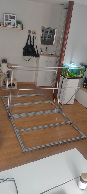

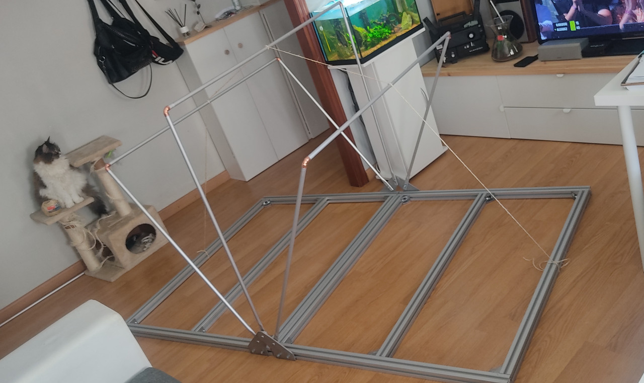

Re: Tienda de techo casera.
Mensaje por Gerardo » 09 May 2022, 00:02
Siguiente paso, los tubos, como he utilizado tubos de aluminio, no me fiaba a la hora de hacer la curvatura que no quedará bien o qué se rompa, así que he utilizado codos de cobre para hacer la unión, y pegados con Araldite.
Alguo puede pensar que es cutre 😅, pero para mí es la mejor opción que he podido ver y encontrar, sin ser muy complicado, y se ve resistente y estable.
A la hora del montaje de los tubos a las bisagras, he chafado uno de los estremos y taladrar para que pase los tornillos, un poquito de fuerza bruta,😅, tampoco mucha😅, con una mordaza y listo.
Mensaje por Gerardo » 09 May 2022, 00:05
Luego ya cortar, montar y pegar, para hacer el esqueleto.
Mensaje por Gerardo » 09 May 2022, 00:12
De momento no tiene mucho secreto, cosas que hay que tener en cuenta a la hora del cortar la altura de los tubos, es que el tubo que está en el centro es el más largo de los 3, si se hiciera los otros 2 iguales de largos,, a la hora de cerrar la tienda sobresaldria y sería una chapuzilla, y no quedaria bien recogida.
