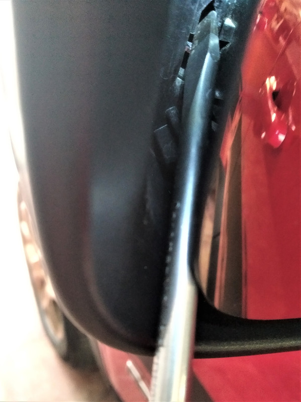

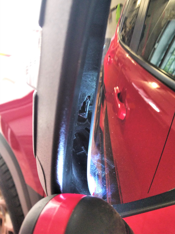

Lo único que hay que tener en cuenta, es que no resulta fácil quitar la carcasa sin cierta experiencia o pericia, aunque una vez quitada la primera y sabiendo donde van los enganches, y con la ayuda de unos desmontadores, no se tarda más de 5 minutos. También debéis fijaros donde va todo para hacer la operación inversa, aunque esta es mucho más fácil, debiendo tener atención para no romper los enganches plásticos, y a la hora de poner el casquillo donde va la bombilla, este debe de quedar encajado hasta el fondo, y con los topes de goma en la posición correcta como se ve en la última foto con la flecha amarilla, para que la bombilla quede bien posicionada.

En cuanto a quitar la carcasa del retrovisor, como bien dices JIM, e intuyes, no es que sea muy difícil, pero tiene su miga, y si no se va con cuidado, pues efectivamente, se pueden romper algunos enganches. Pero si habéis conseguido cambiar las del plafon delantero, también podréis cambiar estas, es más cuestión de maña e ir viendo por donde hacer presión. La verdad es que quise grabar un video-tutorial, pero no yo solo no pude, ya que se necesitan las dos manos para quitar la carcasa, y una linterna par ir viendo donde quedan los enganches. Si finalmente se las monto al amigo Miguel, prometo grabar ese vídeo, aunque si verdaderamente no se tiene mucha decisión y algo de imprudencia, puede ser más conveniente que un profesional te las cambie. Total, no se tarda más de 5 minutos por retrovisor, y no creo que cueste mucho. Además, con estas bombillas nos olvidamos de volver a cambiarlas de por vida.

Gran aporte compañero @JCFN Aunque una puntualización en el tema del desmontaje de las carcasas de los retrovisores. Y es que en la tercera foto, se aprecia como mete un destornillador para liberar las grapas de la parte externa donde la carcasa se parte en dos, y que bajo la foto pone ( liberar clips de retención) Pues os aseguro que de esta forma de hacerlo es mucho más fácil romper alguna pestaña, a pesar de poner todo el cuidado del mundo. Yo en esta parte libero dichas grapas por la parte interna del espejo del retrovisor, y con la ayuda de una linterna, se ve, perfectamente, y no dañamos nada. Aunque la fotos que he hecho no se aprecian muy bien las pestañas, si añadimos esta forma a la del enlace, saldrá con más facilidad.
