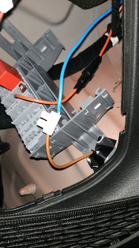

Les soldé 2 cables asegurarse de que sean un poco largos para poder trabajar más comodo, no como yo 🙄 que en uno como veis en la foto tuve que alagarlo con una regleta 😅😅
Seguidamente me fuí a la caja de fusibles que hay en el maletero a la izquierda,conecté el cable rojo donde salía corriente (positivo)al cual le puse un fusible también por si acaso. Y el cable azul que luego se convierte en marrón jejejej lo conecté a la tuerca que me hace de toma tierra.

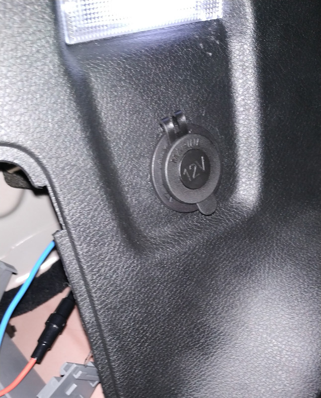

Y listo!!

Como va enganchado el positivo al lado del fusible ?

Lo del fusible hay que ponerlo si o si, aunque ese cable empalmado con regleta esta pidiendo soldadura y macarron termoretractil a gritos ;)

Jajaja lo sé lo sé! Pero no tenía en ese momento, (bueno no suelo tener material de este tipo normalmente...ejejej)y con la tontería lo he ido dejando, pero lo haré sin falta.

Lo enganché con un terminal electico, en principio iba a ser improvisado, que fué lo primero que se me ocurrió, pero me dí cuenta que queda perfectamente enganchado y no se mueve para nada.

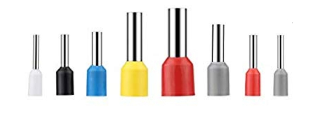

Si te vale de recomendacion, para sacar el positivo puedes usar un adaptador de este tipo especifico para coche, que ya esta pensado para intercalar un fusible.

Yo he puesto este que ya viene con el cable y el fusible incorporado.
...oño! Ese no existía antes,😅😅 de lujo!
