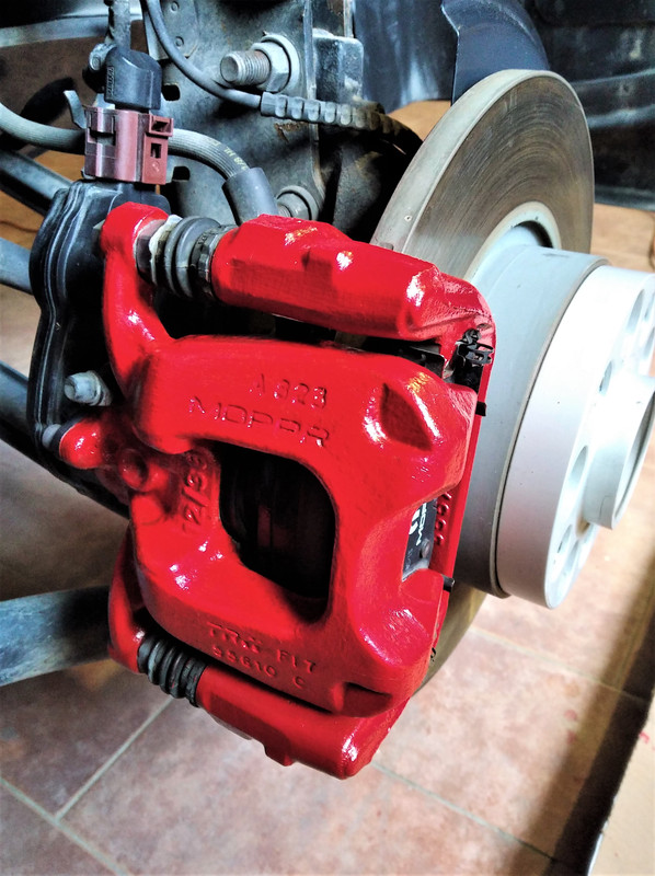

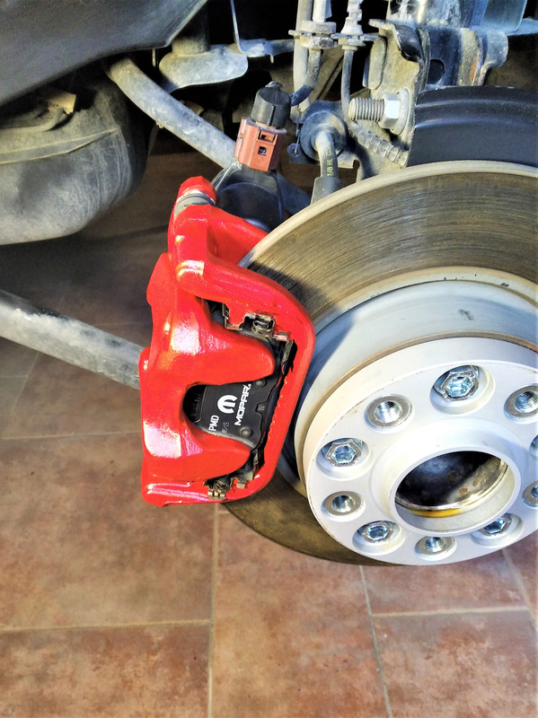

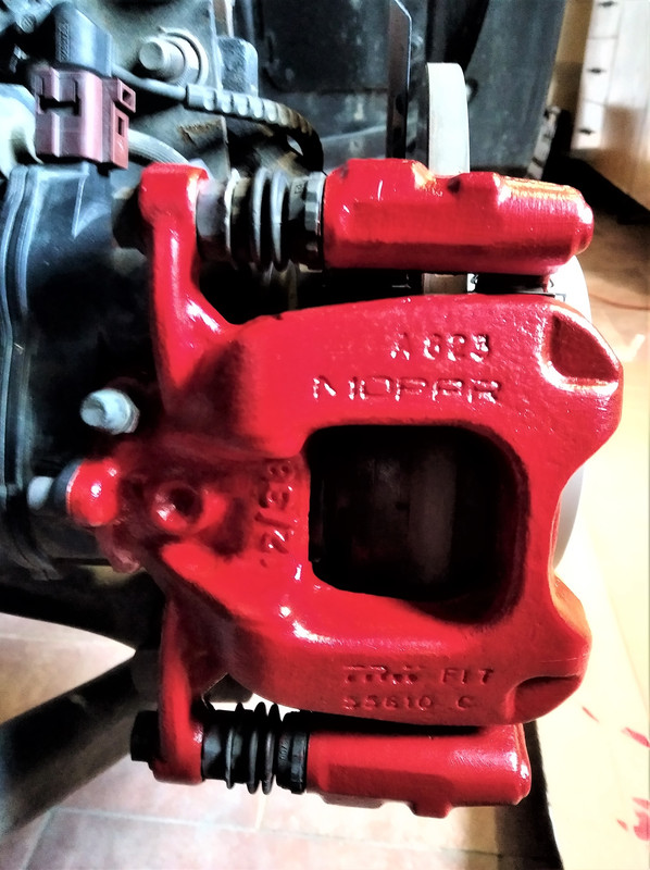

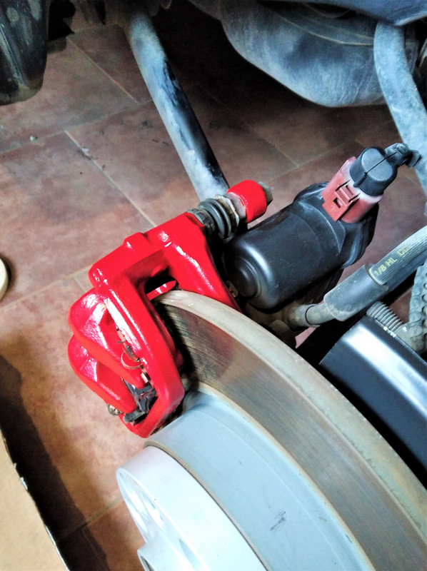

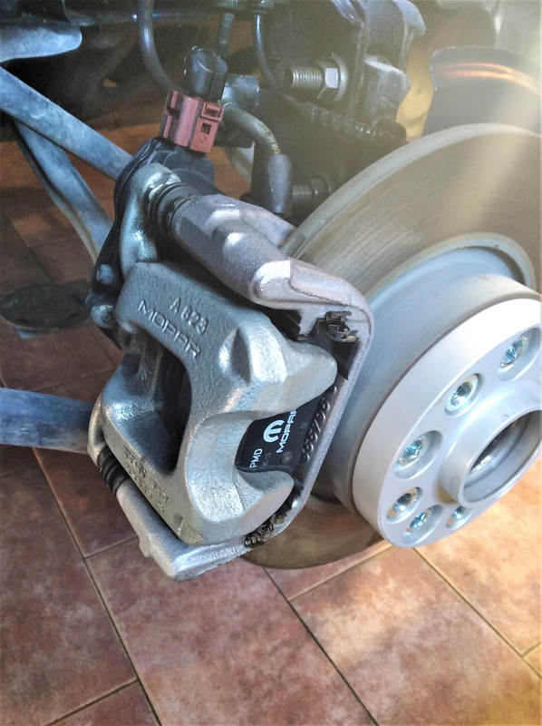

Empecé enmascarando las pinzas, pero la verdad es que es un trabajo muy tedioso si no se quiere manchar nada y solo pintar las partes que se ven de la pinza y que se tienen acceso a ellas, sin pintar, pastillas, alambres, gomas, guardapolvos, etc.... Por ello decidí pintarlas con unos pinceles de distintos tamaños, y armarme de paciencia, para ir pintando sin manchar nada y llegar a todos los recovecos. Para ello, y al tener la pintura en spray, la he ido echando poco a poco en la tapa del bote, en pequeñas dosis, pues seca rápido, y así hasta dar 3 manos no muy cargadas cada una. Tras lo cual, ya si era fácil enmascarar más a groso modo, y no tan analíticamente, y dejar solo visible las partes de la pinza que más se ven y que tienen mejor acceso, para dar una capa ligera de terminación con el spray y que parezca algo más profesional.
Yo no he pintado la parte del pistón, ya que no se ve, y creo que así queda intacto sin mermar su capacidad de refrigeración.

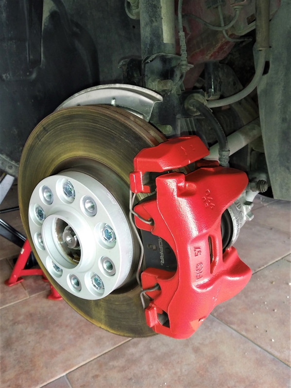

A ver que os parece el resultado de las pinzas de freno traseras.
Re: PINTAR PINZAS DE FRENO
Mensaje por Eugene The Jeep » 29 Mar 2020, 18:24

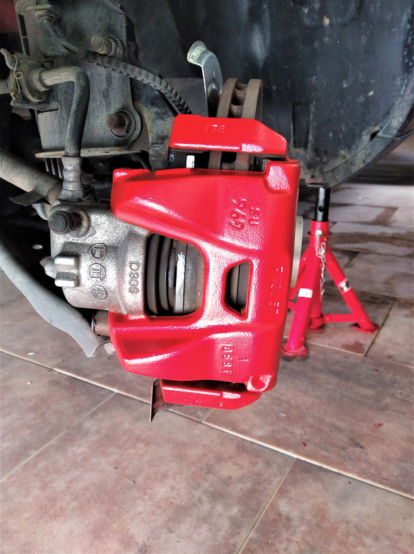

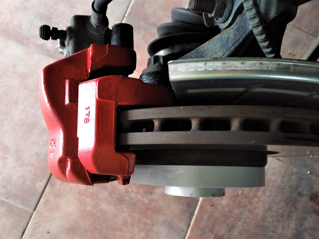

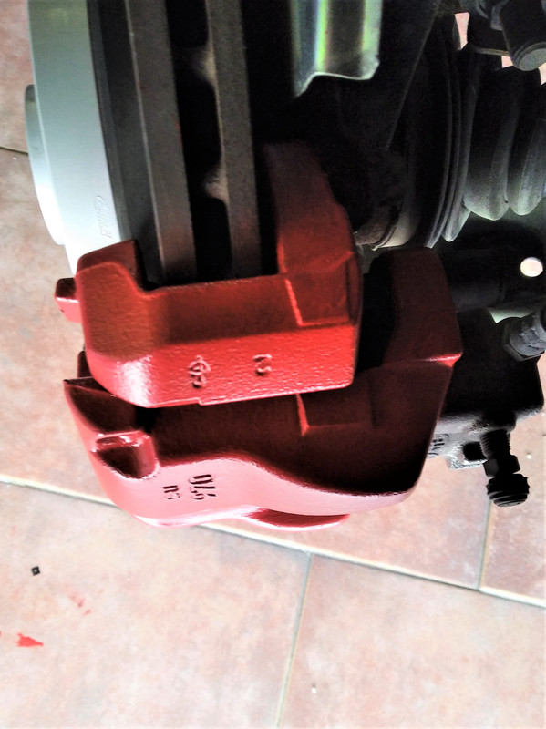

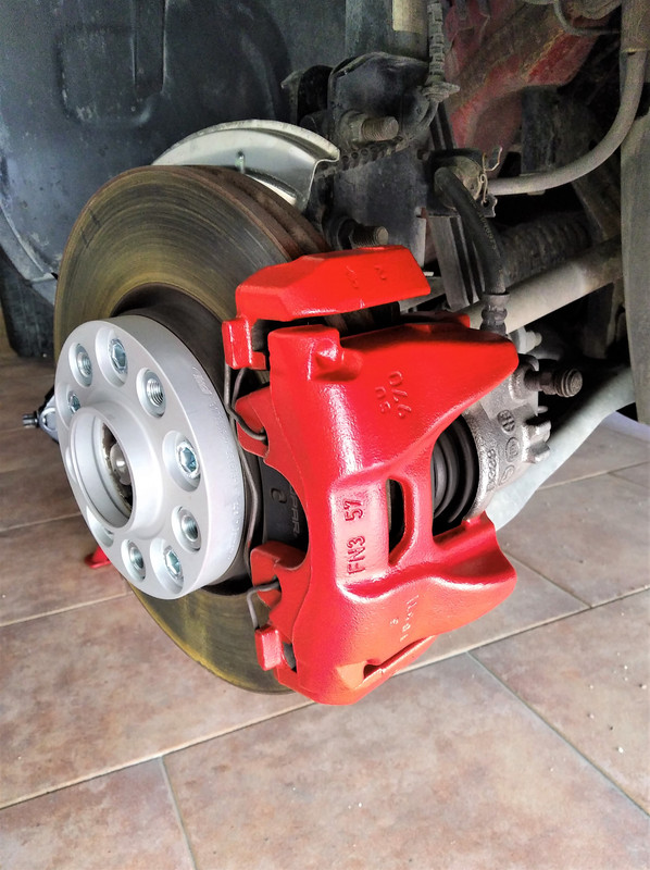

Pues sí mi teniente primero @JeeperHam , aquí el resultado de las pinzas delanteras. Decir que podemos aprovechar la rueda de repuesto como improvisado asiento, ya que la rodillas sufren de lo lindo a pesar de tener alguna que otra almohadilla.
Como veréis, el color no es un rojo muy vivo, ya que es satinado, y no brillante, algo que a mi me gusta personalmente, ya que el estilo de nuestra reme no es el brilli brilli.
