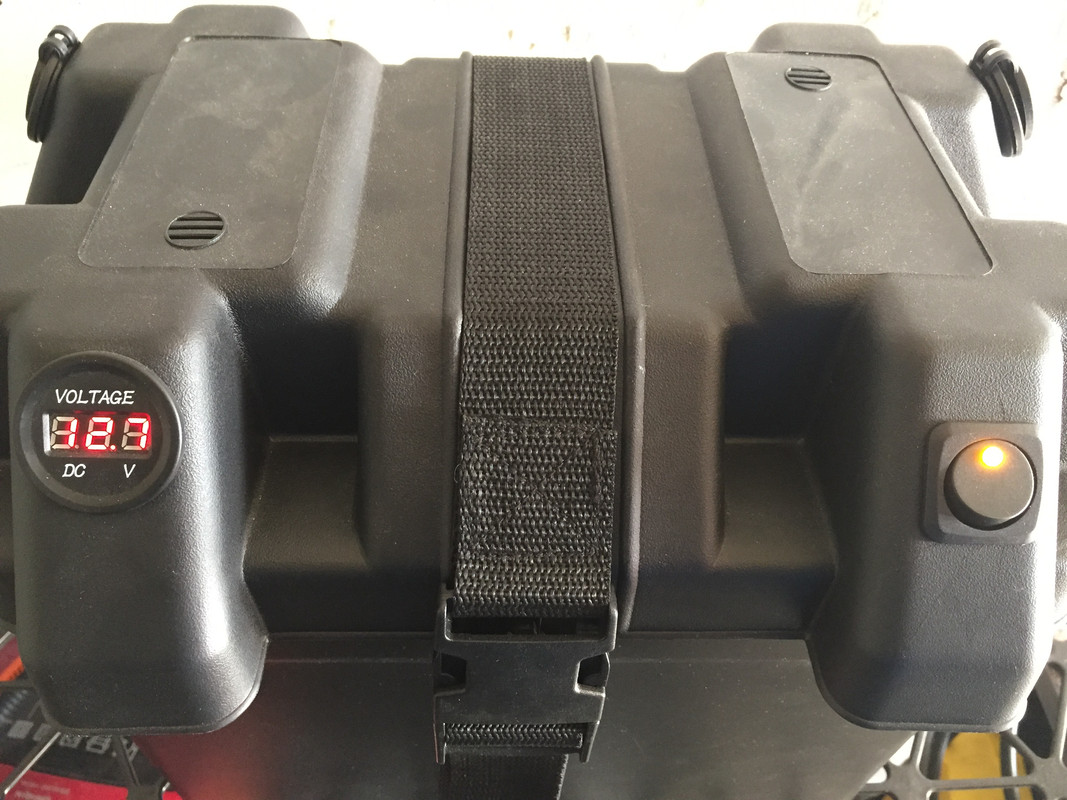

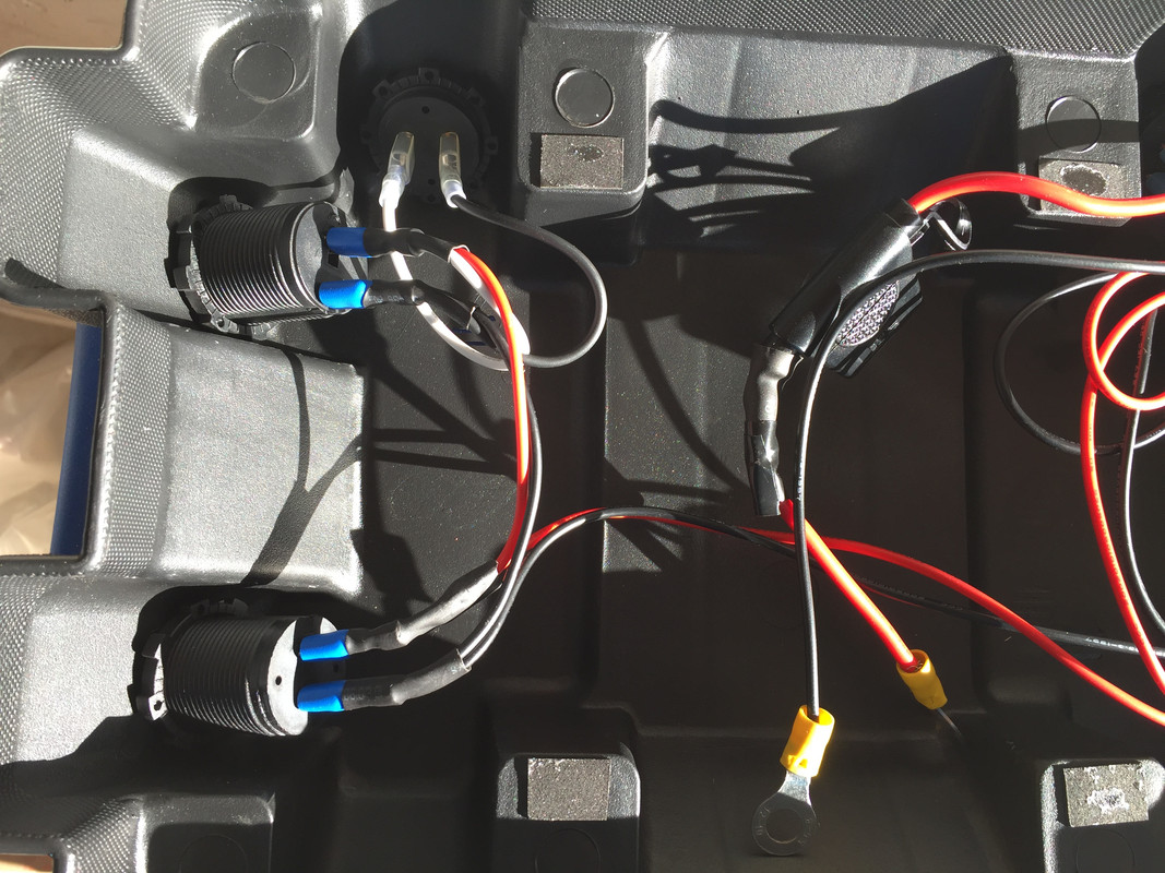

Una vez que tenemos la caja elegida tendremos que hacerle agujeros con una broca de sierra circular para fijar los conectores que queremos tener.

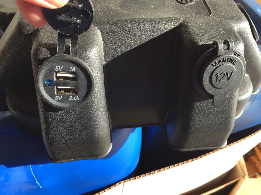

Conectores tipo mechero y toma USB

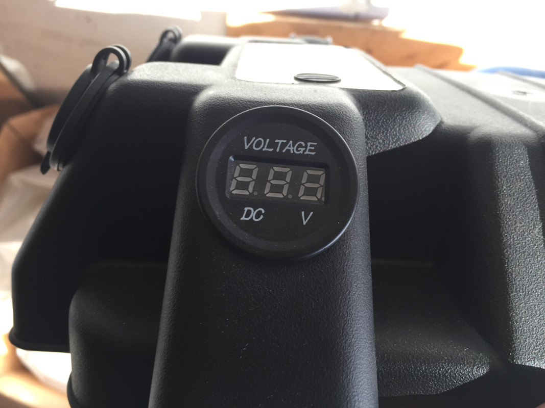

Un voltimetro
Y el interruptor ON/OFF

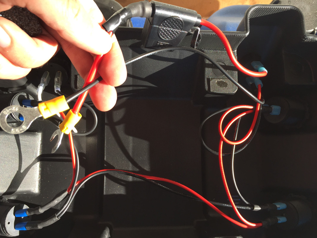

Ahora vamos con el cableado en cuestion
Del interruptor ON/OFF sacamos un cable positivo donde pondremos el fusible y otro negativo que iran directamente a los bornes de la bateria
Y el resto es ir conectando desde el interruptor en paralelo todas las demas tomas, acabando en el voltimetro

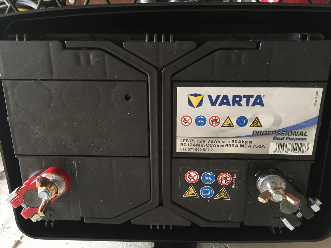

Ahora introducimos la bateria y conectamos los bornes tipo "palomilla"

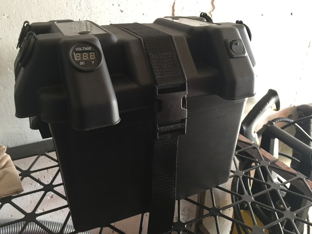

Cerramos la tapa asegurandonos de que no pillemos ningun cable
Comprobamos el interruptor ON/OFF y que pasa la lectura al voltimetro y ya estamos listos para cargar cualquier dispositivo en las tomas.
Solo hay que asegurarse de pegarle una carga a la bateria antes de irnos al campo si baja cerca de los 12.3V y ya estamos listos para irnos con la nevera fresquita todo el dia sin que sufra la bateria del coche.
