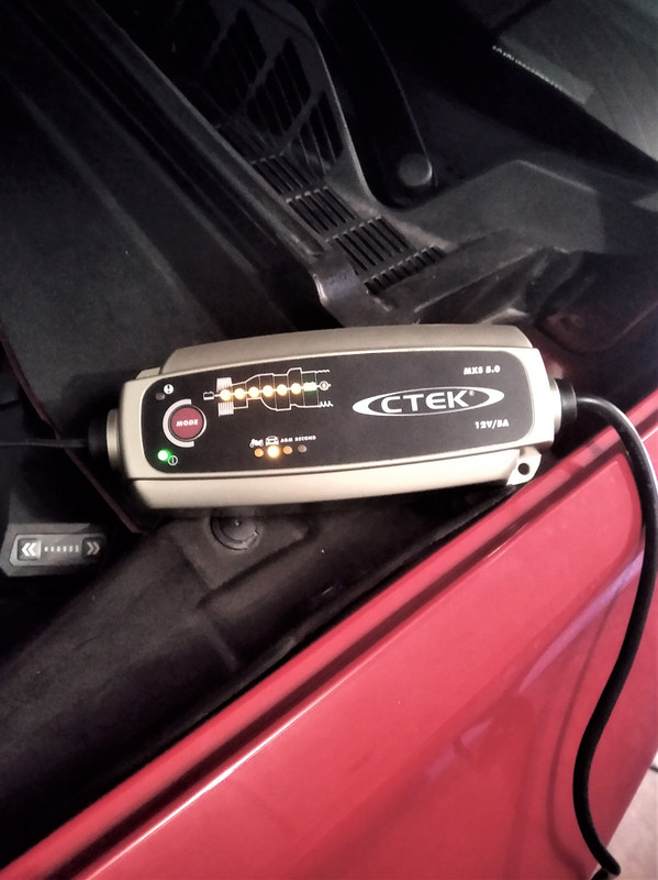

Despues enchufamos el cargador a la luz, y ya vemos como empieza el cargador a hacer su trabajo en una secuencia numerica que va del 1 al 7 dependiendo del estado de la bateria
Y pasadas unas horas, ya vemos como ha llegado al ultimo ciclo y la bateria esta cargada por completo

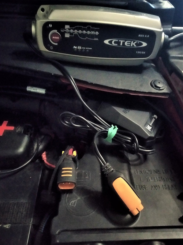

No te atrevas a decir, directamente puedes decir sin temor a equivocarte, y afirmar con total rotundidad, que un mantenimiento adecuado con un buen cargador inteligente por etapas, es apostar a caballo ganador, y que no solo te evitará sorpresas desagradables, sino que os puedo garantizar que alarga la vida de la batería muy significativamente, y esta puede durar sin despeinarse entre 6-8 años. De hecho, yo compré mi Ctek mxs 5.0 para mantener las baterías de por aquel entonces 4 coches en la familia, con dos clásicos como el tiburón y un dos caballos, y en este último la batería tenía 10 años. Indudablemente que los requerimientos de las baterías de hoy día y de las mecánicas actuales, es muy superior, así como su tecnología, por lo que es importantísimo que el cargador disponga de carga para baterías AGM, como es el caso de estos cargadores, y el mio concretamente tiene 8 etapas. Estoy convencido, que de no haber sido así, mi batería, una EFB 72Ah 570 A de las primeras, y sobre todo con la cantidad de accesorios electrónicos instalados, no estaría viva hoy día.
Como para mi el mantenimiento es crucial y me ha dado muy buenos resultados, actualmente le tengo instalado permanentemente a las bornas de la batería, un conector que trae de serie el Ctek, para hacer el mantenimiento con un solo clik.

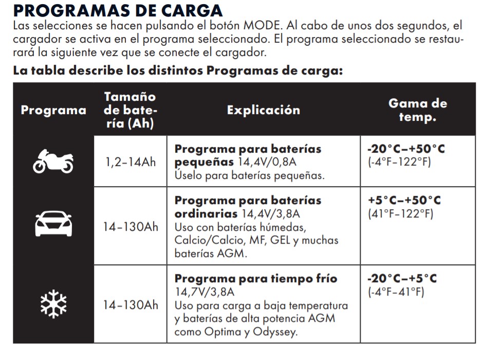

Efectivamente mi cabo, la bateria original es EFB; simplemente que en el cargador el modo mas completo de carga (para clima frio) se llama Invernal / AGM. Es la nomenclatura y tecnologia que utiliza el propio cargador, pero como puedes ver en la tabla del manual, en un clima mas calido, puedes utilizar el modo "coche" normal que tambien te serviria para la bateria de serie del Renegade y la cargaria mas rapido seguramente.
Gracias por la aclaración. ;)

Bueno amigos, como cada mes en este último año, debido al tiempo que se pasa mi eugene en el garaje y a la edad de su batería, hoy le ha tocado dosis de carga general de mantenimiento tanto a la reme como al pandita con el Ctek 5.0 de 8 etapas. Si no hubiese sido por este mantenimiento, a buen seguro ya tendría que haber cambiado la batería, ya que la del panda tiene casi 8 añitos.
Como veréis, en el eugene he instalado el cable con el conector rápido que viene con el cargador, para hacer la conexión mucho más rápida evitando las pinzas.
