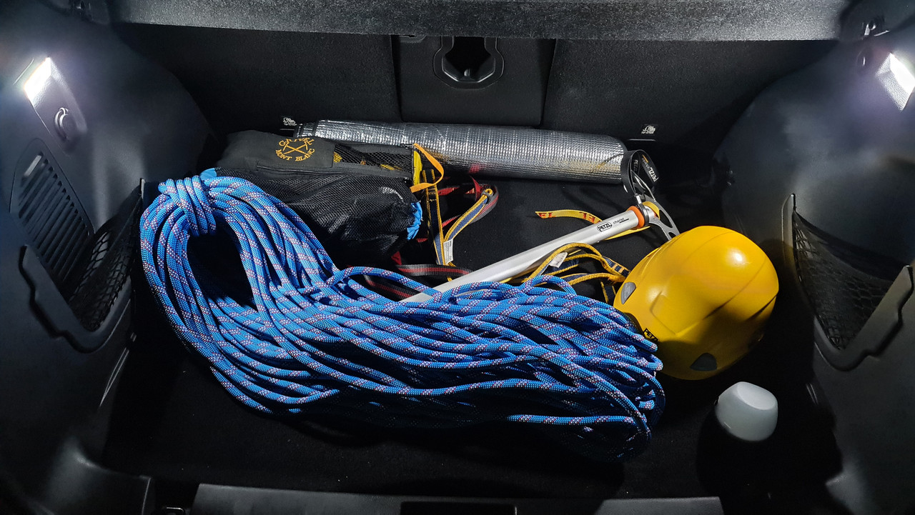

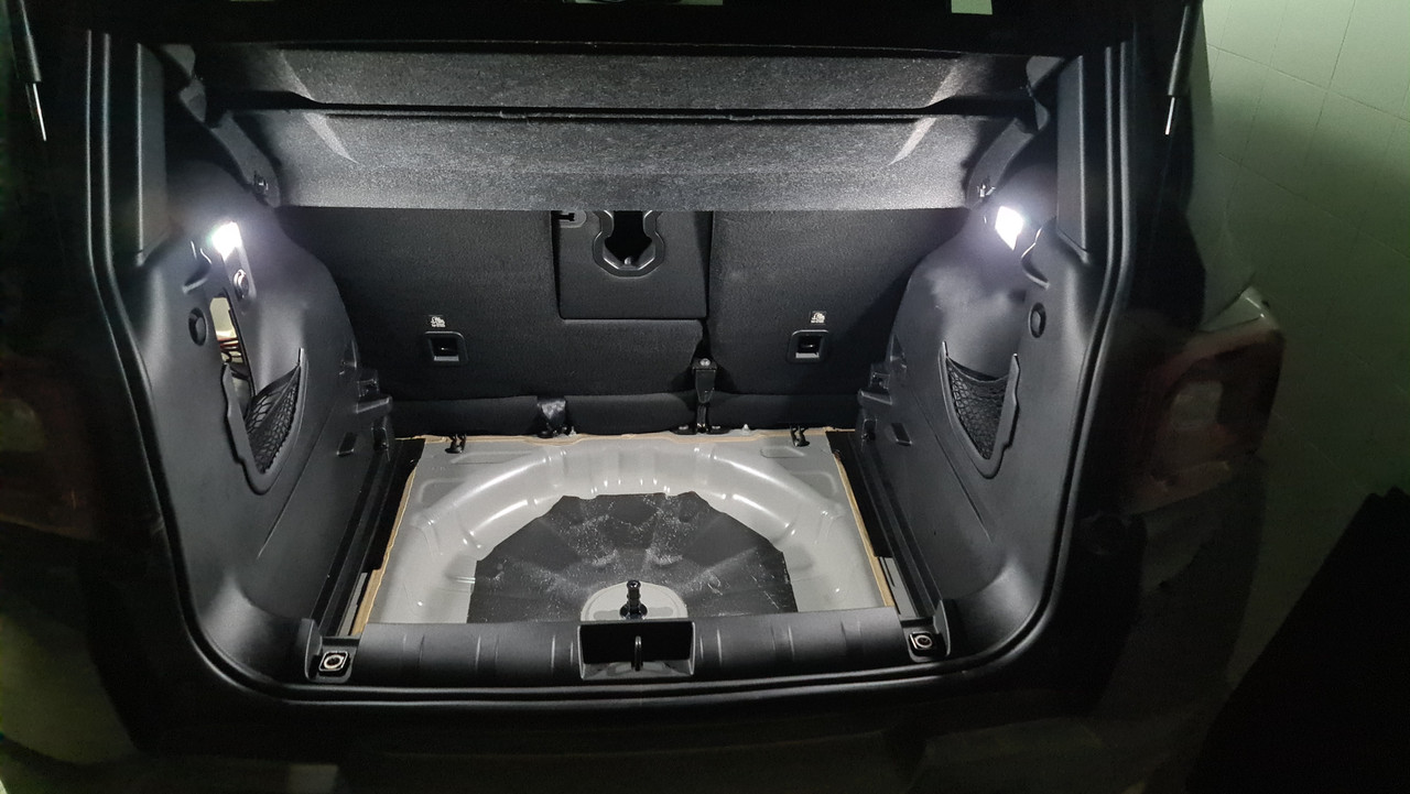

Esta mañana tenia un ratito y me he decidido a montar el segundo portalámparas en el maletero, dado que mi coche, un Longitude MY20 venia con una tapita muy mona en lugar de la segunda luz.
He aprovechado y he hecho un pequeño manual, por si a alguien le sirve.
Un saludo.
Un saludo.

una pasada como da luz al maletero,como bien dices en modelos anteriores tenian el detalle de poner dos luces,en mi caso te pasa como a ti,en el garaje y aun habiendo puesto led si tienes alguna bolsa o algo grande tienes que desplazarla para ver algo de claridad,muy buen brico para esas mañanas domingueras de trastear y liarte poniendo accesorios GRACIAS

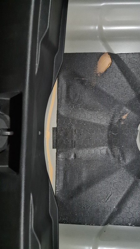

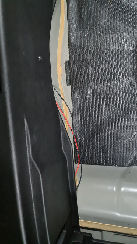

Bueno pues siguiendo las instrucciones al pie de la letra de juandejuan y ahora que hay lamparas por todos sitios me pille 2 en aliexpress y listo vaya cambio.. lo unico que en lugar dw pasar el cable por los asientos rraseros lo he pasado por debajo de los plasricos del porton trasero..
