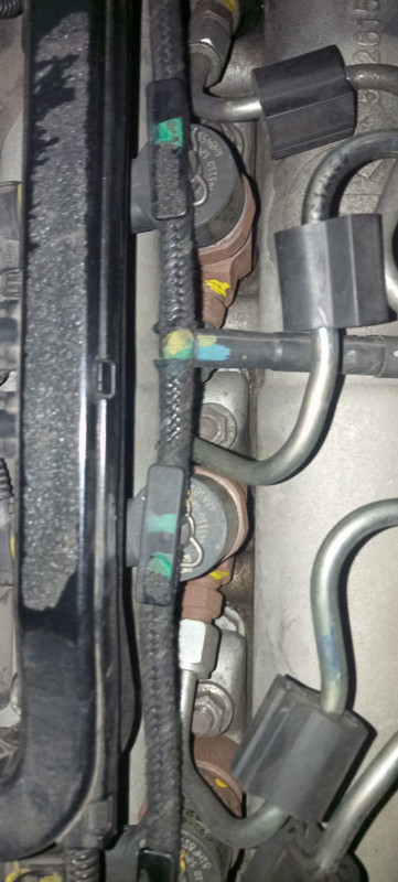

Subo las imágenes, en una de ellas hay un conector suelto, que no se donde se conecta, me fije en el hace poco, y no se donde va, por si alguien sabe esta entre la caja de fusibles y el faro izquierdo del conductor. El lunes me lo ve un electricista a ver que me dice.
Gracias
Hola @Jasp76
Respecto al conector suelto, publica una foto donde se vea el motor e indícame donde está el conector en la foto, yo miraré en el mio donde va conectado.
A mi esos errores me salieron tras hacer una mala alineación del proxi, lo volví a alinear y desaparecieron todos excepto el del sensor de O2 que no es la sonda Lambda, si otros dos sensores que aún no encuentro.
Buena semana,
Angel BC.

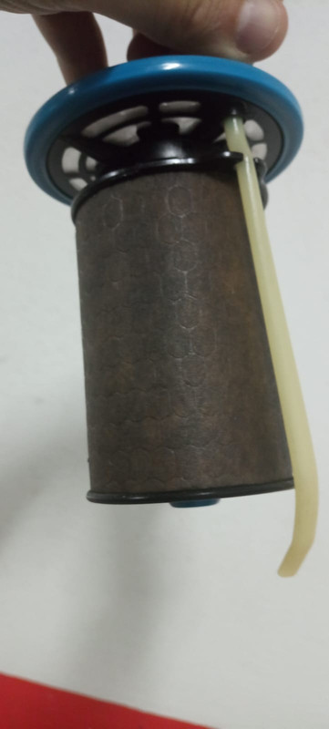

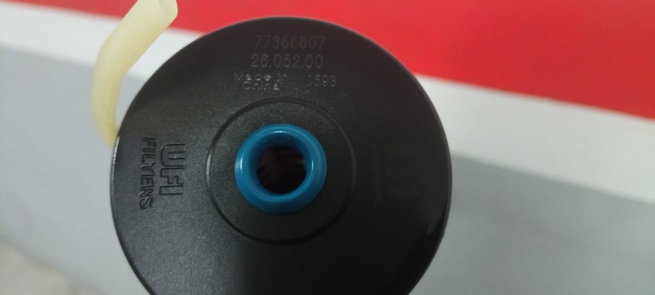

Ganas no me han faltado te lo aseguro, que la reclamación la he realizado en su momento, a Jeep, a la casa Came Canarias no quiero que me toquen el vehículo ni con un palo, la culpa no es del coche, es de los malos profesionales que le han metido mano, el coche es de segunda mano y venia de la casa CICAR que son los que son distribuidores oficiales de Jeep, así que los mantenimientos los realizaban ellos mismo, te subo la foto del filtro de combustible que supuestamente me cambiaron y que supuestamente tiene 10.000km, por cierto el repuesto original de Mopar lo fabrica UFI (lleva la marca en el filtro de Mopar), que comprado en Autodoc de la marca UFI te sale 12-30€ y en la casa te cobran 78€. Ese filtro por la pinta que tiene lleva más de 30.000km estará entre 30.000km y 60.000 km, hay filtros muchísimo mejores y que soportan mayor presión de bares como los de Hengst Filter y el precio sobre los 30-40€. Por el momento me he de comer el coche, estos fallos por lo que sea en los foros de EEUU y de América del Sur los he visto bastantes (no me consuela la verdad), con diferentes tipos de resolución, a ver que pasa lo llevé a un electricista cerca de mi casa, ya que tuvo uno hace unos meses, y lo reparó. A parte de reclamar e intentar solucionarlo el fallo, me tocará luego ir a un perito para que evalué la reparación, para hacer una denuncia con base.

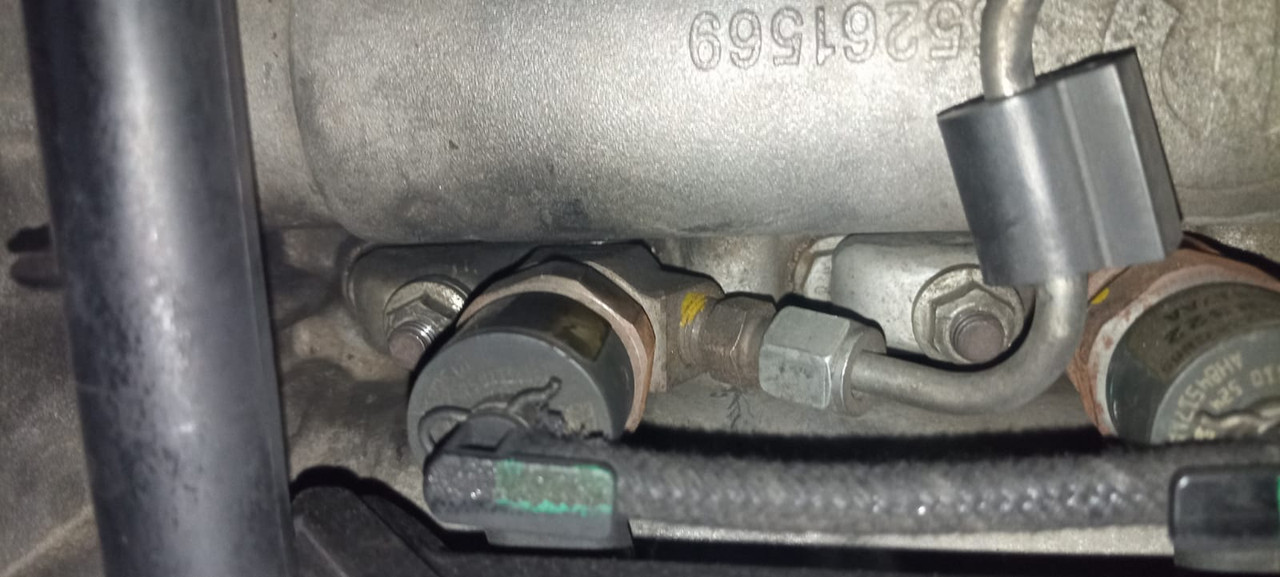

Hoy he acudido a las instalaciones de Came Canarias casa oficial de Jeep en Canarias, y el mecánico jefe (Julio) me ha contestado, que el filtro lo cambiaron, en abril (126.222km-137.126 km) es decir 10904 km recorrido con el filtro, y que tendría que verlo un perito, que le certificara los kilómetros que tiene ese filtro. Así que como co quieren arreglar nada, tendré que contratar un perito para certificar los arreglos, tampoco me cuadra que los cuatro inyectores me los cambiaron, hay tres que tienen el mismo nivel de oxidación y uno parece mas nuevo. Los cuatro que tengo viejos, y que supuestamente me cambiaron están más nuevos.
