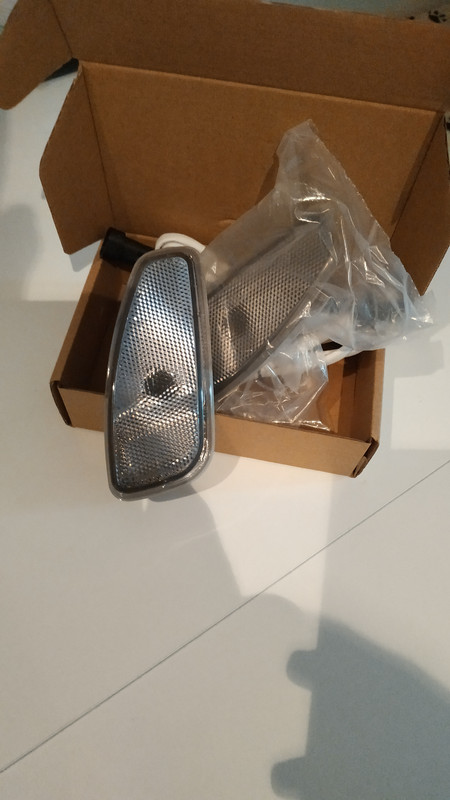

Yo los llevo ahumados y la pasé hace año y medio sin problemas, y eso que en Andalucía los de VEIASA son unos puñereros. Tener en cuenta que en principio son unos reflectantes, y que las intermitencias laterales van en los espejos retrovisores.

Todo lo que se catalogue como elemento decorativo y que no varíe la configuración estructural del vehículo no hace falta homologarlo, pasa igual que con las taloneras de Mopar e incluso las de Élite no varían la estructura ni sobre salen de la carrocería y como dice el Amigo @Eugene The Jeep de la luz de intermitente no te pueden decir nada porque ya la llevas en los laterales de los espejos, además el tema de estas intermitencias aquí no se instalan porque no son obligatorias pero en EEUU si lo son y por eso los modelos americanos lo llevan, en España son voluntarias si quieres las llevas y si no no.

Buenos dias,SpikeJeep escribió: ↑07 Dic 2020, 20:17Efectivamente esa solución es buena, de todas formas si tu coche no trae los focos Led delanteros creo que no tendrás ni que hacer ese cambio..juandejuan escribió: ↑07 Dic 2020, 19:52Hola de nuevo,SpikeJeep escribió: ↑07 Dic 2020, 16:40
Camarada @juandejuan que modelo es el tuyo???
Te. Lo comento porque yo compre unos para mi TH de 2019 y no me sirvieron ya que las conexiones son para modelos del 2018 hacia atrás ya que al menos el TH lleva las luces Led nuevas y por tanto esa conexión no sirve, pasara lo mismo con el Limited a lo mejor con el. LONGITUD y el SPORT si valen ya que estos no llevan las luces Led de Serie
Pues es el Longitude (de hecho aun no me lo han dado, espero que me lo entreguen esta semana, pues le estan montando el GLP y solo falta pasar la ITV). Espero que si que valgan, sino le adapto el conector (no creo que sea muy dificil sacarle los pines y ponerle el conector suyo, si lo encuentro, eso si).
Gracias por los comentarios.![]()
Pues esta mañana me he puesto manos a la obra y he de decir que los cables valen perfectamente, se monta todo en unos 10 minutos cada lado. El punto negativo es que las bombillas led que trae, para mi gusto son muy poco potentes, tal vez sea una sensacion de haberlo visto de día, pero me parece que se ve poco.
Por cierto, mi Rene es del 2020 recien salido del concesionario.

Por lo tanto entiendo que tu modelo aunque es nuevo y del 2020, como apunte en mi comentario no lleva el pack de luces Led de serie no???juandejuan escribió: ↑12 Dic 2020, 13:28Buenos dias,SpikeJeep escribió: ↑07 Dic 2020, 20:17Efectivamente esa solución es buena, de todas formas si tu coche no trae los focos Led delanteros creo que no tendrás ni que hacer ese cambio..juandejuan escribió: ↑07 Dic 2020, 19:52

Efectivamente, tal y como lo dices tu. Modelo MY20 y sin ninguna led de serie.

Pues aquí otro más con los ahumados. Eso si, no le he puesto las conexiones porque estaba currando. Ya se lo pondré junto con los LEDs drl. Me ha costado mucho meterlos por el roce de la pieza de plástico, y no tenía nada para lijarlo, espero poder sacarlos sin problema.

Yo los llevo ahumados, y pasé la ITV hace año y medio sin problemas. Ten en cuenta que antes eran naranjas, y actualmente estos catadióptricos laterales son blancos.
