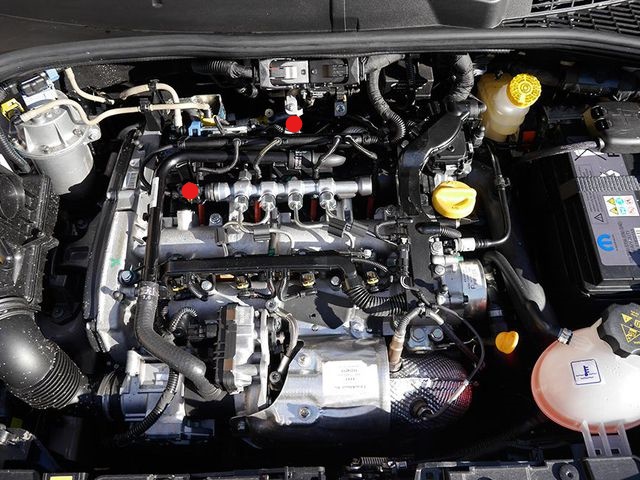

Bueno, después de un día que se nos ha hecho muy corto al trio calavera, por fin hemos podido instalar la centralita intermedia o chip de potencia DTE system Boostrpro al us army del amigo @SpikeJeep, no sin dificultad, ya que aunque tenia mucha ilusión en montarla y probarla de primera mano, el hecho de que el modelo de nuestro comandante fuese un M19, hace que la ubicación de los distintos conectores de los sensores que habia que puentear, fuesen diferentes no solo al multijet 1.6 de mi eugene, sino al propio motor 2.0 multijet 170 cv de los TH anteriores, lo que ha retrasado un poco más de lo deseado su instalación, llegando a ponerme por algún momento algo nervioso al no localizar el sensor del turbo,
que aunque oculto en la parte trasera del motor, sin embargo en una de las fotos de las instrucciones estaba bastante más claro de lo que podía parecer, pero nos hemos empecinado en buscarlo según había visto en algún que otro tutorial de a misma DTE system para este motor. A veces tienes algo delante de los ojos y no lo vemos, aunque este sensor no está precisamente delante de los ojos.
Y ya para cuando estábamos a punto de desistir y abandonar, algo que un jeepero nunca hace, y menos nosotros que tenemos la cabeza dura y gruesa, vamos, lo que sería un cabezón en toda regla, pues se nos encendió la luz, y pudimos instalar la centralita con éxito. El resto ha sido coser y cantar.
Pero dejemos que sea el verdadero protagonista, el amigo @SpikeJeep que nos cuente de primera mano sus sensaciones y toda esta historia que hemos compartido en una jornada inolvidable, y nos deleite con algunas fotos de la instalación, aunque esta pase casi desapercibida en el vano motor del us army. ja.ja.ja
Re: REPROGRAMACIÓN ECU Y CHIPS DE POTENCIA PARA JEEP RENEGADE
Bien pues como dice el amigo @Eugene The Jeep la jornada ha sido demasiado corta para nuestro gusto, aunque intensa de cojones
, después de un buen desayuno jienense, con buen aceite de oliva y en un día de niebla y lluvia que parecía que estábamos en Londres, nos hemos puesto manos a la obra y lo cierto es que la puñetera conexión del sensor del turbo no aparecía por ningún lado a pesar de tener las instrucciones, y es que verdaderamente el dichoso conector estaba muy escondido, unido todo ello a las diferencias de forma y distribución del motor 1.6 con respecto del 2.0, que incluíso es differente en el Trailhawk MY19 con respecto a los TH anteriores, hizo que nosnsumieramos en un mar de dudas.
El desánimo embargo a mi amigo Eugenio y yo solo acertaba a decir una cosa.. " me cago en el puto conector... donde estará"
.. Hasta que la cabezoneria pudo con todo lo demás y finalmente se pudo instalar de una forma brillante como siempre suele hacer el amigo Eugenio.

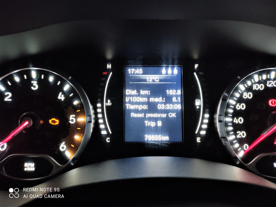

Una vez puesta y probada las sensaciones son espectaculares, el coche junto con el PedalBox muestra un brío y una respuesta inmediata desde bajos que mejoran sin duda la ya de por sí inestimable potencia del Multijet 2.0 170 cv.
Creo que estos sistemas, de los que muchos no son partidarios pueden suscitar dudas, aunque mi opinión al respecto es que si la calidad del Producto y su finalidad están contrastadas y compensadas, es decir, que si la marca es fiable como es el caso de la alemana DTE y te ofrecen cifras lógicas y propias para cada motor, estos elementos electrónicos pueden mejorar el rendimiento de nuestros coches sin que los mismos sufran daño alguno.
Para empezar esta marca ofrece respecto al consumo hasta un 15% de ahorro, pues bien, como sabéis y debido a todas las transformaciones realizadas al US Army, mi consumo se había disparado hasta los 10,6 l/Km con las últimas incorporaciones de altura libre, neumáticos AT de mayor agarre y anchura, cesta y rueda en techo
, protecciónes etc... Pues si compañeros, de Granada a Villa nueva del Arzobispo en Jaén, 10,6 l /100km, sin centralita, y el regreso con ella funcionando a un 80% de su capacidad, 9,3 l/100km, un litro con tres menos y os aseguro que hacia meses que era imposible bajar de los 10 litros de consumo hiciera la conducción que hiciera, así que por mi parte creo que la inversión ha valido la pena, ya que en un modelo como el mío con tantos aditamentos off road la centralita es una mejora necesaria, y como podéis ver estos alemanes cumplen su palabra, ya que en consumos altos como el mio la mejora es innegable, evidentemente en un coche que consuma en torno a los 6 o 7 litros la diferencia será menor ya que esos consumos son más ajustados.
Ahora queda probarla en campo para ver ese par motor prometido si se nota o no, ya que en carretera os digo que el puerto de montaña que divide Jaén de Granada con pendientes de hasta el 10% los sube a pelo de gas. Así que ya iremos comentando más sensaciones.

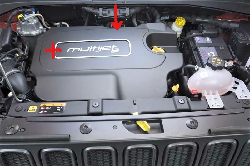

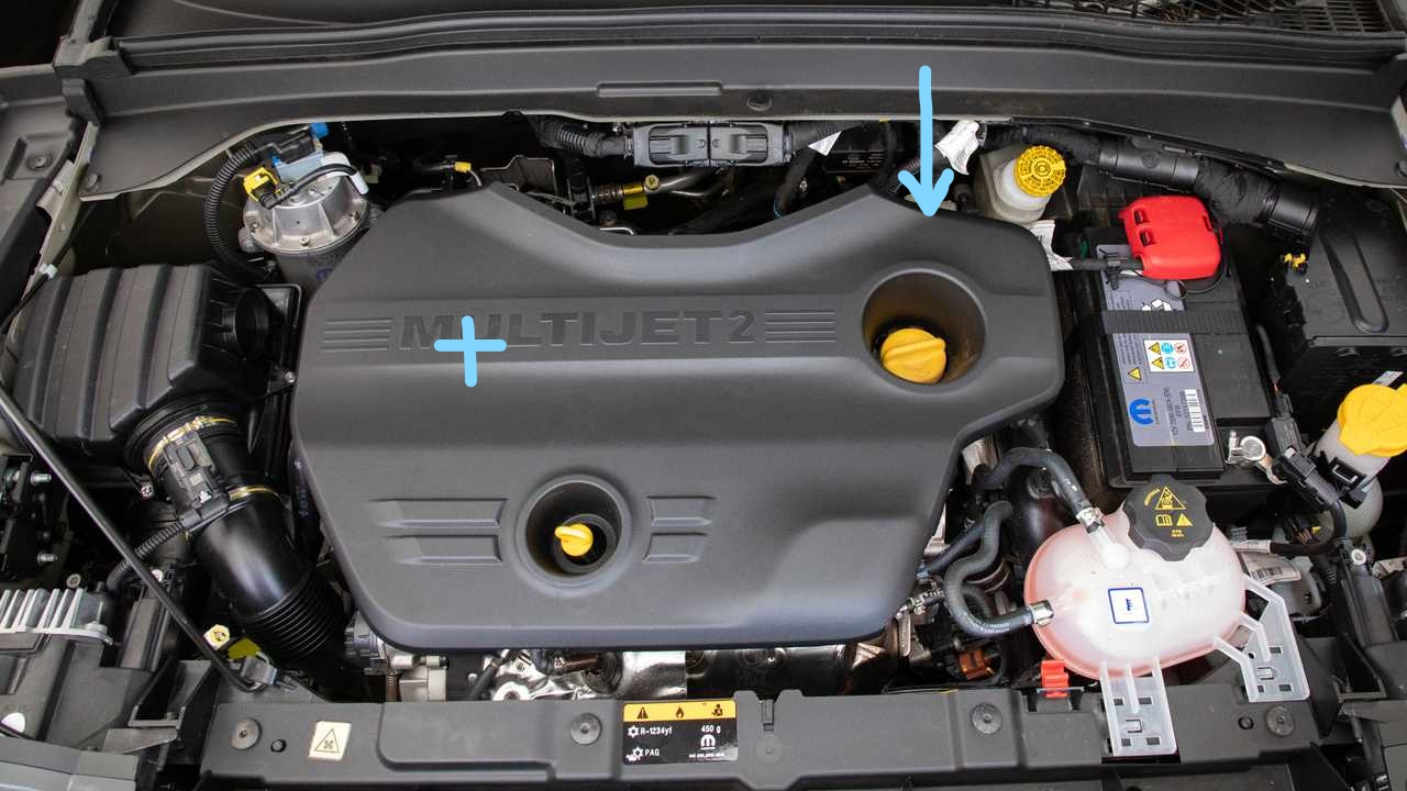

Así es amigo @SpikeJeep, a veces tienes algo ante tus ojos y no lo ves o en este caso no lo quieres ver, ya que creo yo que el mayor problema fue, que tenia la idea hecha a que ese sensor del turbo tenía que estar en un lugar que en realidad no era, y aunque en pequeño, se mostraba claramente en una foto en las instrucciones de DTE System, y nosotros encima dudando de ellas, y diciendo que eran fotos genéricas, cuando en realidad, para cada modelo en concreto, se especifica la ubicación del sensor del common rail, el cual vimos nada más quitar el protector de plástico del motor, mientras que el del turbo, estaba mucho más oculto. Pero siempre hay que mirar el lado bueno de las cosas, y es que ya no se me pasa ni uno más, y al final pudimos aprender donde están el resto de sensores. ja.ja.j,
En estas dos fotos, se puede apreciar las diferencias, donde la X sería la ubicación del common rail, y la flecha el sensor del turbo compresor, aunque en el caso del TH M19, este esté una cuarta más abajo, y bastante escondido, ya que para velo bien, hay que subirse y meterse casi en el motor.
motor multijet 1.6, y 2.0 multijet II 140 cv , 170 cv TH
Motor multijet 2 - 170 cv TH M19 del amigo Luis. Fijaros en este caso la diferencia de ubicación de la varilla del aceite.

Que curioso, no sabia que existian diferencias entre los motores multijet 2 a partir del MY19.... entiendo que puede ser por la incorporacion del sistema AdBlue?
Pues seguramente entre otras cosas, ya que no veas como de apretado está ese motor bajo el capot de la Reme, donde hay que hacer contorsionismo para poder meter las manos hasta llegar en la mayoría de las veces a tientas a muchos de los conectores.
