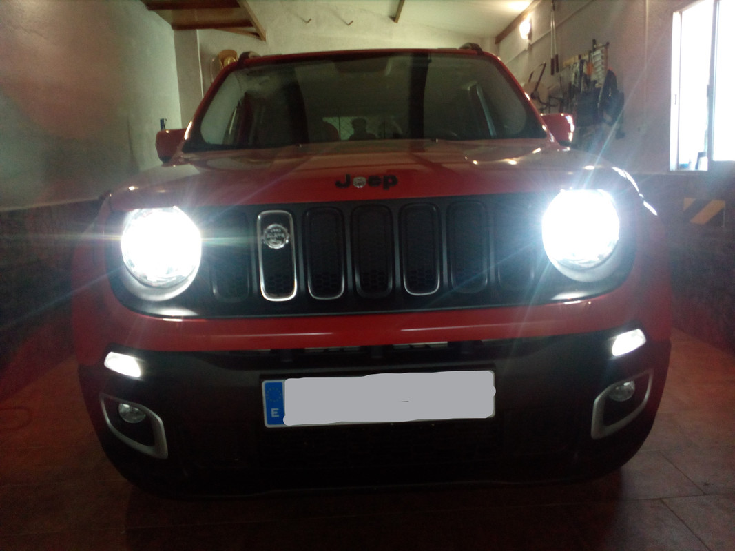

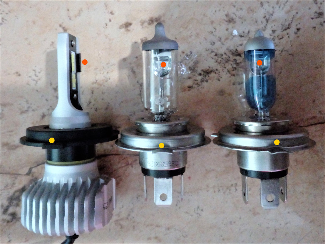

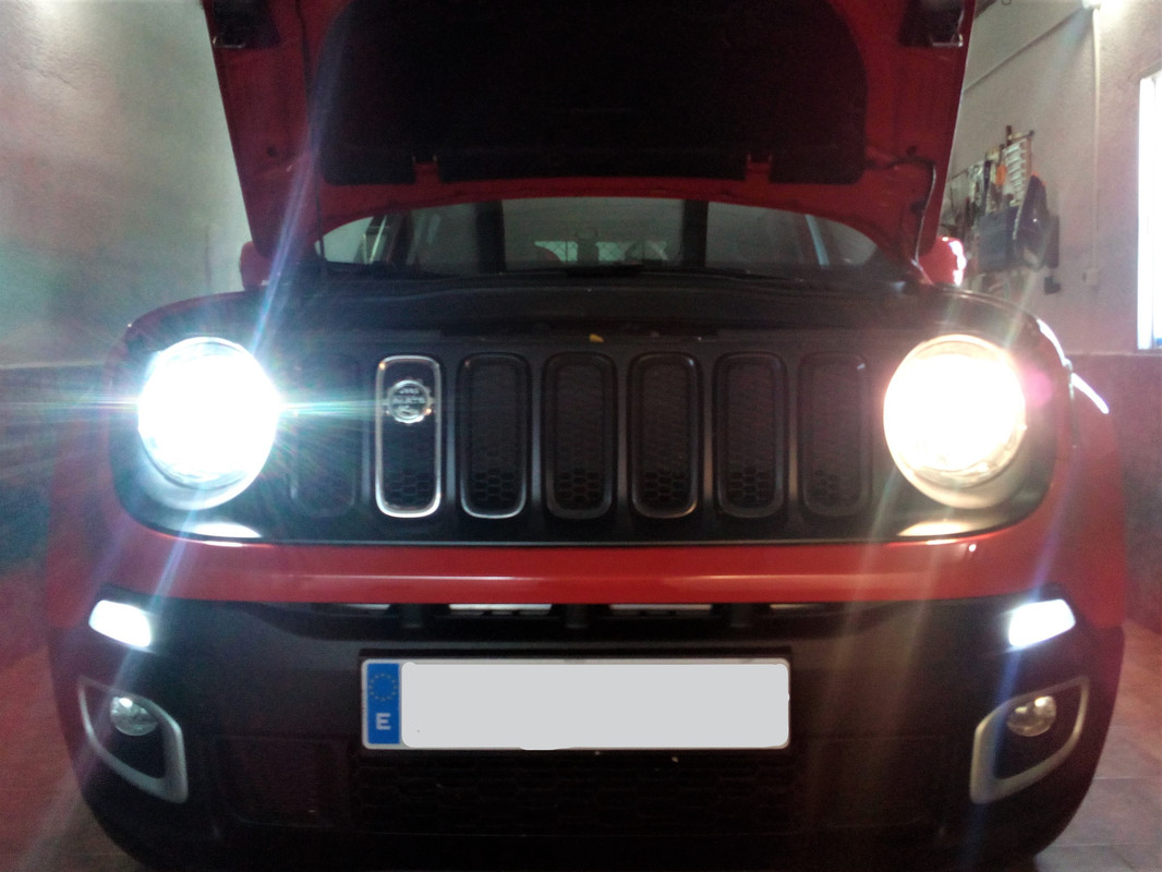

Mensaje por Eugene The Jeep » 10 Abr 2021, 16:21
Este es el haz de luz que proporciona, donde se ve claramente como hace correctamente el corte de luz, que es idéntico al de las halógenas. Estas son un resumen de todas las fotos que puede hacer durante las pruebas de diferentes bombillas, incluidas philips xtreme vision o las osram night breaker laser que son las que he llevado hasta dar con estas led de Novsight.
