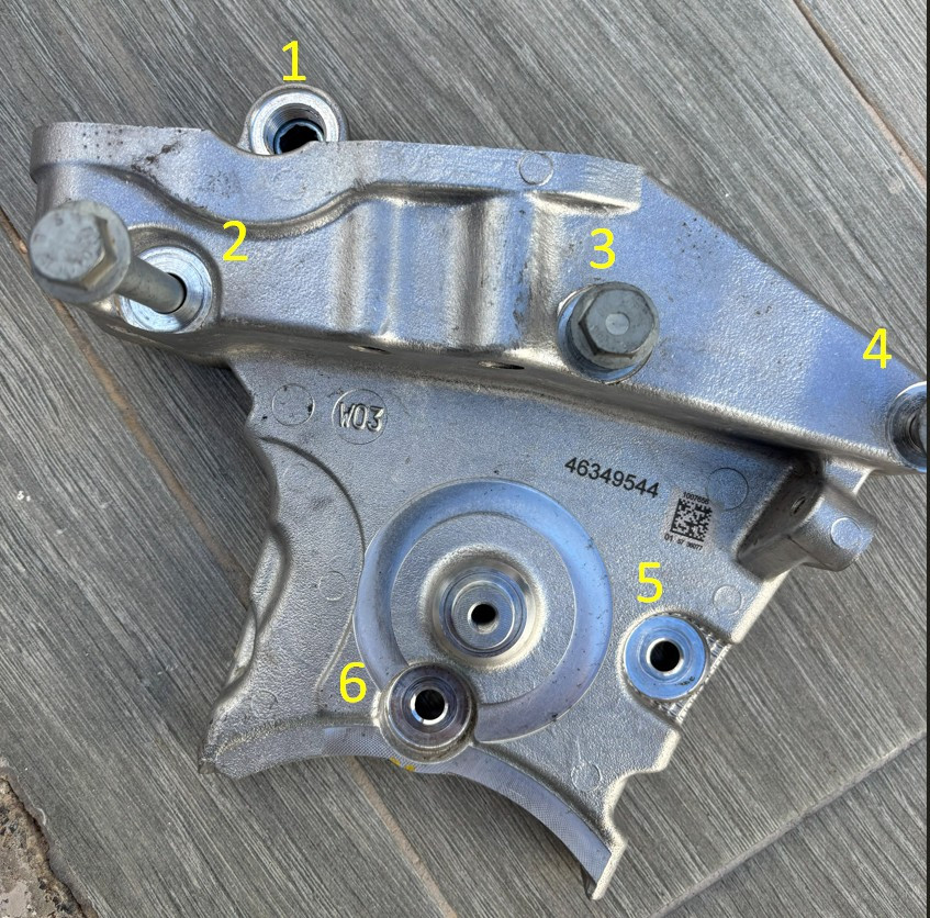

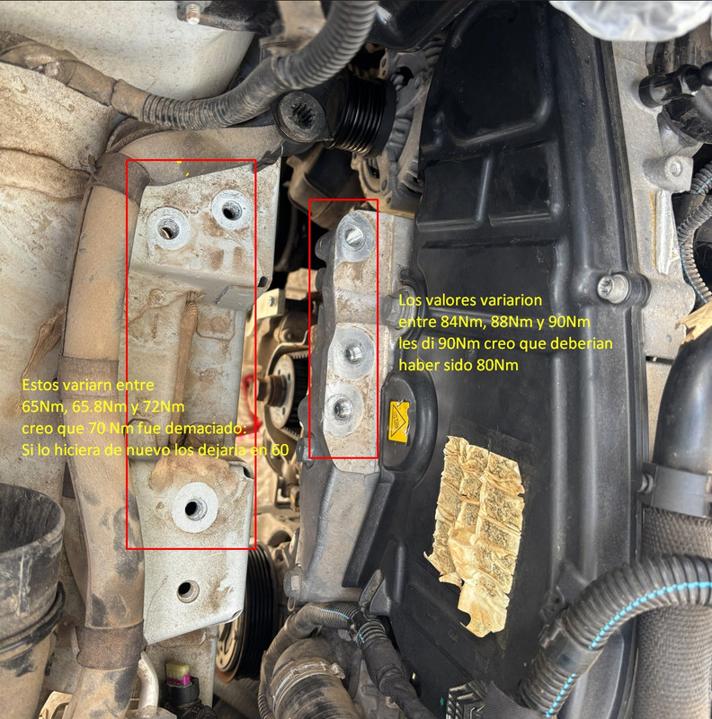

El único problema que me surgió y que no puede encontrar fueron los pares de apriete del soporte de motor y casi me barro una rosca de las de la carrocería, tuve que pasarle el macho para arreglarla.
Estos pares los intente sacar marcando el tornillo aflojar y apretar un una dinamométrica digital hasta llegar a la marca usándola en modo "Trace".
Mas adelante subiré los pares de apriete pero si alguien sabe los pares del soporte de motor estaría genial.
