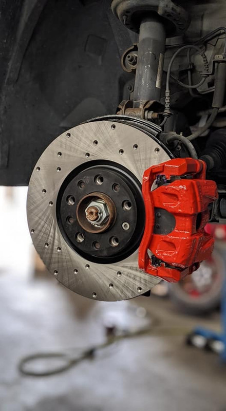

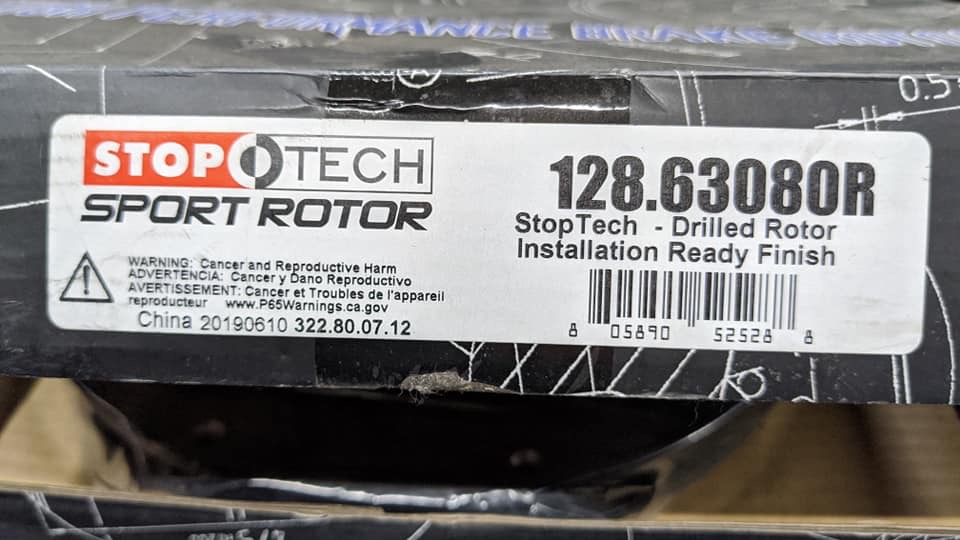

Me he encontrado este nuevo kit de frenos para la Reme, la verdad que no conocia la marca pero tienen muy buena pinta!

Pues si la verdad es que esos frenos tienen un aspecto muy pero que muy bueno, gracias por el aporte @Renegado Jim ya que ese es uno de los pocos puntos débiles de nuestros Renacuajos

mmm...a mi no me terminan de convencer...estan bien por el tema de las perforaciones, pero ese cepillado que lleva, no creo que dure mucho, lo que implica degradación rápida del frenado... :slightly_smiling_face:
...yo, tras todo lo visto, por marca me quedo con BREMBO, pero por configuración, los EXTREME estos me gustan mas...el tema de agujeros+rayas, creo que para barro y agua, unido con una velocidad lenta (=poca ventilación), creo que me convencen más... :thinking:
