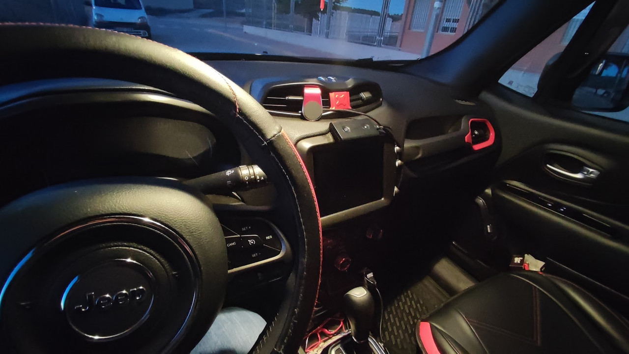

Mensaje por Ilusion » 08 Feb 2022, 21:27
[/quote]
Perfecto, y aunque no especifica los grados Kelvin del color de la luz, si que en el enunciado indica luz cálida, y a pesar de tener un diseño algo anticuado, estas bombillas son eficientes y duraderas, ya que no llevan ninguna resistencia interna, al no ser canbus, lo que no es imprescindible para el interior del coche, aunque tienes que asumir que en el plafon delantero seguramente se quedarán encendidas tenuamente durante un periodo de tiempo, algo que se aprecia sobre todo por la noche y que en el foro denominamos efecto luciérnaga. Y que a muchos compañeros no les importa, ya que acaban apagándose. Yo he llevado este tipo de bombillas al principio, aunque las cambié a posteriori por unas mas eficientes y mas modernas.
Ya nos contarás si te ha gustado el resultado. :+1:
[/quote]
al final compre estas:
Una pasada, justo lo que buscaba,
dan como el doble de luz de las que llevaba, casi diria que iluminan de mas, un blanco calido perfecto, y se atenuan al igual que las que venian de serie hasta apagarse al cerrar el coche.
De momento perfectas!
