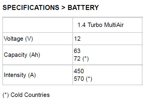

En cuanto a los Amperios y en este caso me refiero a los CCA, no deja de ser otra medida, que además no tiene una normalización global y que aunque se expresa en "amperios", depende de la normativa de cada región para el calculo de su valor. A las baterías les afecta el frío y mucho, tanto que si le pones una bufanda en invierno, igual va hasta mejor... :') ...El CCA (Cold Cranking/Arranque en frío) mide la capacidad que tiene de suministra corriente la batería a baja temperatura, a titulo de ejemplo y pasando de normativas y cálculos matemáticos, en España (Normativa EN) podríamos decir que para calcular el CCA se hace:
  • Se somete la batería (hablamos de la supernormal de 12V) a una temperatura de 18º bajo cero (-18ºC)
  • Se le hace una descarga controlada a corriente constante durante máximo 30 segundos sin que la tensión baje de 7,2V
  • Cuantificando la cantidad de corriente que ha sido capaz de producir en estas condiciones, obtendremos una cifra de Amperios CCA.
Este valor dependerá de los materiales, la química de la batería y su resistencia a la congelación, por supuesto, cuanto mayor sea este valor, mas posibilidades de que arranquemos el coche en el polo norte o sur, creo que da igual, hace frío, mucho frío. Esta medida de CCA, es una medida de pico, pero no de pico de consumo de corriente si no de capacidad, en este caso la podríamos expresar en A30segundos en vez Ah (Amperios/hora)
En el libro taller de nuestros bixos, recomienda una buena subida del CCA en algún modelo por el tema de países fríos:
Y por otro lado, aunque en normativa SAE, podemos ver el valor de la medida del CCA, que dado el análisis de varias baterías con el correspondiente tester, lo podemos dejar como un valor de referencia, pero solo eso:
