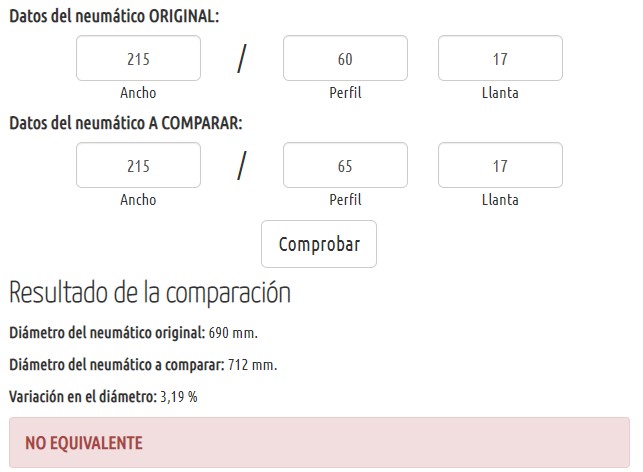

Respecto a que medida mi sargento?
Las prisas! La medida típica que suelen salir nuestros renegade la de 215 60 17
En ese caso no estaria dentro del 3%

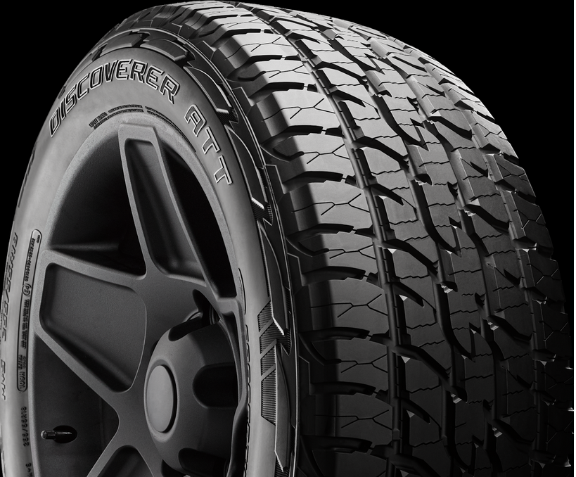

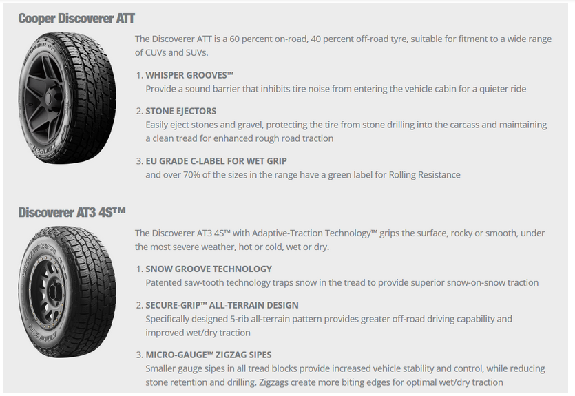

COOPER DISCOVERER ATT™

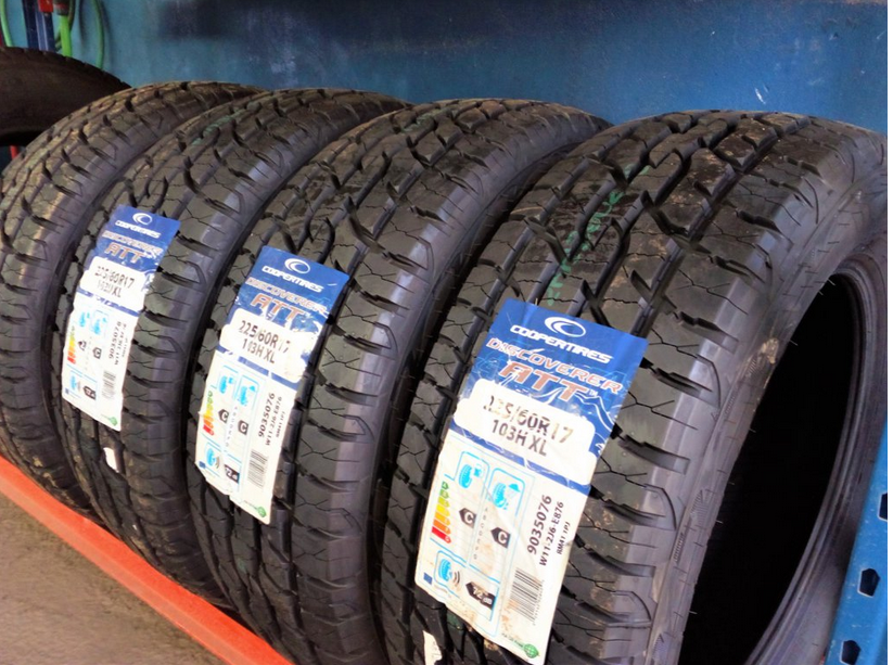

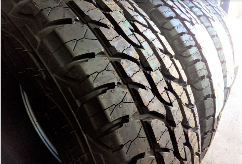

Yo os hablo de las Cooper Discoverer ATT que algunos del foro ya la montan, a destacar bajo nivel de rodadura, confort de marcha y muy capaces fuera de lo negro

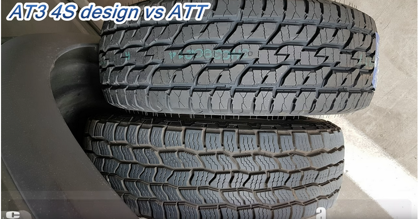

Cooper ATT versus Cooper AT3 4S
Cooper Discoverer ATT - Early Review and Testing
Noticias:
Cooper lanza el Discoverer ATT, un neumático para CUV y SUV con un uso 60% ‘on’ y 40% ‘off’
Cooper ATT Reviews
La Discoverer ATT es de un 60 por ciento para carretera y 40 por ciento fuera de ella, se adapta a una amplia gama de CUVs y SUVs

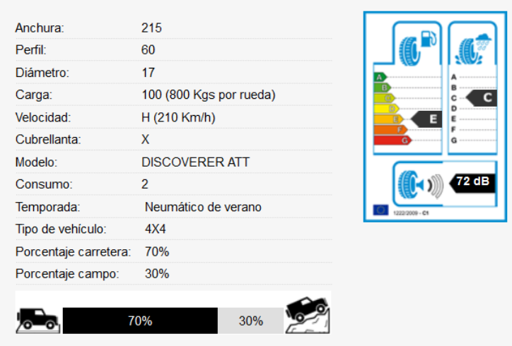

Medidas:
215/60 R 17 XL 100H 210 ECB, 72
225/60 R 17 XL 103H 210 CCB, 72
Fotos:

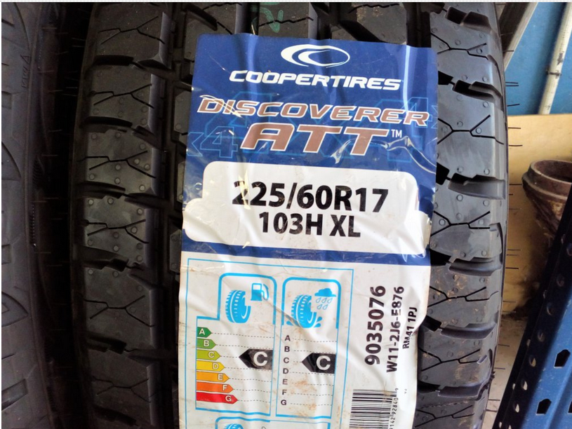

Mensaje por Miguel » 26 Ene 2020, 12:33
26 Ene 2020, 08:58
Miguel escribió:
25 Ene 2020, 21:01
Esas Cooper son muy guapas, de hecho recuerdo con mucho cariño la búsqueda de información sobre estos neumáticos y cuando por fin estaban disponibles sacaron las ATT que creo sinceramente se adaptaban mejor al uso que yo le iba a dar, pero si no, hubiera puesto sin dudar las AT3 4S
Ya lo creo @Miguel ! podiamos tirarnos dias y dias hablando de las ruedas :') :') :') :')
De todas maneras las Cooper ATT 225 60 R17 que llevas en tu caso creo que son un gran acierto ;)
Si, yo estoy muy contento con ellas

Por un miserable 0,19 ehh 😂😂

Tengo los ojos puestos todavía en los ATT (225/60/R17), por no pasar el 3% de la ITV. Aquí en este video salen bastante bien. Ahora sólo tengo que gastar un poco mas los Goodyears.

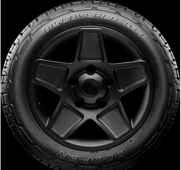

empiezo en este post porque es lo primero que le voy a colocar al coche llantas y gomas, no voy hacer off road ni mucha tralla, si muchas dunas y pistas porque tengo el Moro cerquita y soy endurero de dunas y claro el coche va andar en arena prácticamente, no puedo subir el coche de altura por problemas familiares, vamos que tengo que llevar a mi suegra jajajajja, acabo de pasar la itv y hasta dentro de 2 años no me toca, ahora la pregunta del millón,
chicos me gustan las llantas negras rockstar en 17 pero ojo pero son de ancha de 8 y las que llevamos son de 6 y medio ,no voy a levantar el coche y me gustan las gomas att goldri y le pondré separadores si o si ,lo que e visto que todo el mundo se va a 225,
para que no tenga roses en ninguna lado hasta que llantas y que gomas podríamos poner que sean logicas claro sin tener que pasar de la itv, las cambiaria cada 2 años,?????? gracias saludos
