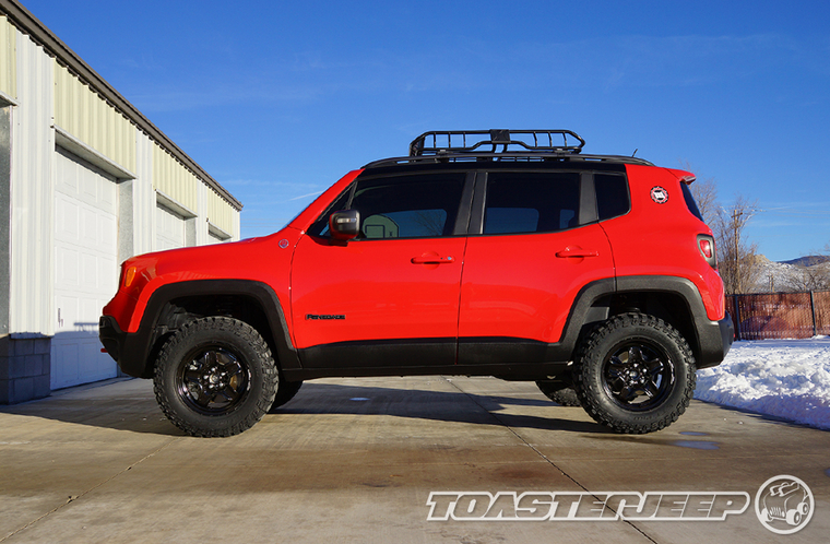

Mensaje por Renegado Jim » 20 Ene 2020, 09:52
Totalmente de acuerdo @SpikeJeep , para mi el limite esta en esa medida.
En este caso lleva un kit de elevacion de carroceria Daystar de 1.5" con la suspension de serie. Junto con el de @JaviP , es uno de los coches que me ha servido de inspiracion :heart_eyes:
