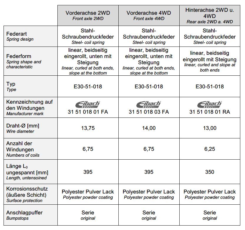

Aqui tienes (en aleman y en ingles) lo que dice exactamente la homologacion de los muelles Eibach ;)
:arrow_right:
E3051018.PDF

Mensaje por GS Dan » 22 Ene 2020, 10:53
Pues está pensado y probado para el Renegade sin diferenciar versiones pero afirmando que no afectan negativamente. Bien!

Hombre si que diferencian versiones en cuanto a las caracteristicas
pero lo que venia a decir antes es que los muelles estan homologados para el Renegade y que no afectan negativamente su comportamiento de acuerdo a las especificaciones del fabricante, pero no te dice como afecta a las homocineticas (mi mayor preocupacion) o a otros elementos de la suspension por ejemplo..
