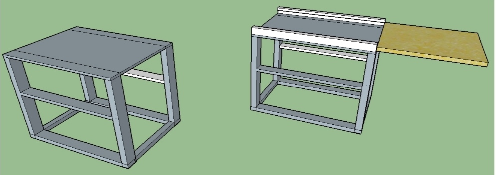

Mensaje por Gerardo » 16 Abr 2020, 21:14
Más o menos sería algo así, con una bandeja corredera, todo tapado
Mensaje por Gerardo » 16 Abr 2020, 21:26
La bandeja de madera, que se ma había olvidado decirlo😅
