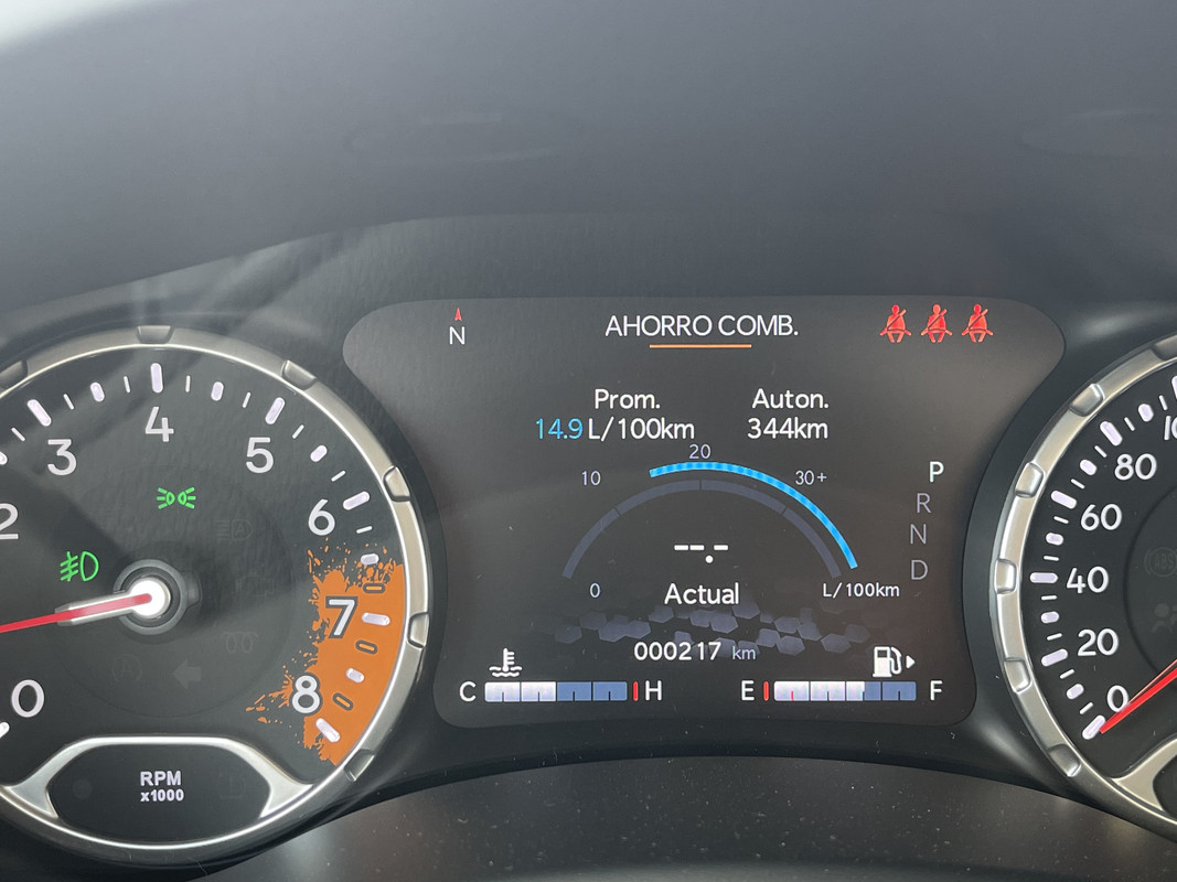

Mensaje por Pablobe » 18 Ago 2022, 23:14
Imagen. Ahí está una foto, si está en litros x 100 km
Re: Gasto de combustible excesivo
Mensaje por SpikeJeep » 18 Ago 2022, 23:37
Pablobe escribió:
18 Ago 2022, 23:14
Pues entonces cabe decir que en efecto ese consumo es altísimo, solo se me ocurre decirte que al ser un motor E-Torque 1.8 de gasolina con cambio automático, que además está nuevo ( período de rodaje ) y teniendo en cuenta que solo haces recorridos urbanos, pues se juntan todos los factores para ese consumo excesivo, que seguramente te bajará con el paso de los km, pero me da que de los 12 litros en recorridos urbanos no te va a bajar, a lo mejor en carretera consigues consumos de 9 o 10 litros con suerte.
Son motores muy gastones los E-Torque, y más el1.8, ( yo tuve el 1.6). Sí a eso le sumas el cambio Aut. que aumenta el consumo, que el motor aún está nuevo y que los recorridos son en ciudad pues ahí tienes el resultado.
De todas formas consulta en el concesionario a ver qué te dicen.
Suerte 👍🏽
Mensaje por Renegado Jim » 19 Ago 2022, 07:31
Veo que apenas llevas 200 kms andados... has reseteado alguna vez el contador de consumo a "0" ? lo digo porque del concesionario vienen con unos valores muy altos por como los mueven (acelerones, etc) antes de la entrega
Mensaje por Gerardo » 19 Ago 2022, 11:06
Ese coche no ha andado nada, intenta si puedes hacer un recorrido algo largo, 100km o más , y pon el contador a cero,como te dicen arriba. Debería de mejorar
