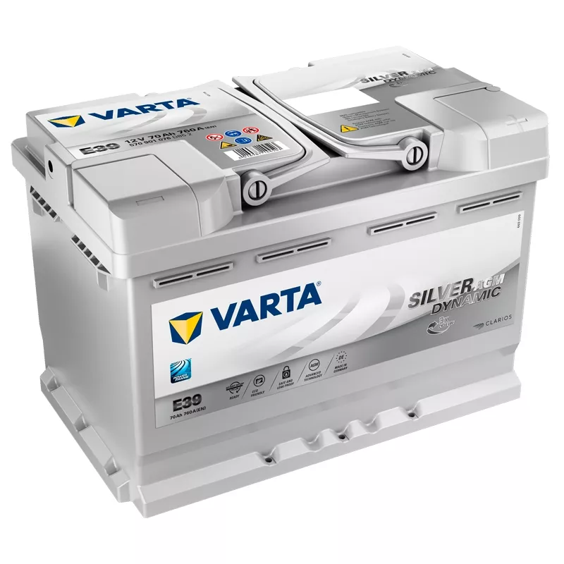

Efectivamente amigo @SpikeJeep como bien te indica nuestro teniente coronel, @Renegado Jim tanto óptima como odissey son seguramente las dos mejores marcas del mercado actual, aunque como marcas premium son bastante caras, eso sí ofrecen 3 años de garantía, aunque yo compré una de marca carrefour igualita a las cartas, de hecho son fabricadas por dicha marca, y también ofrecían esos tres años, y aunque anuncian una vida útil de entre 3-10 años, no veo justificado su alto precio. Pues mirando en el enlace que has puesto, la única batería que por dimensiones sería apta para el Renegade, sería la odissey PC1220 de 70Ah -680 A, por el módico precio de 399 €. Para estas potencias, creo que la Varta E39 con los mismos 70Ah pero más A, concretamente 760A, y en oferta actual saldría por 109€.

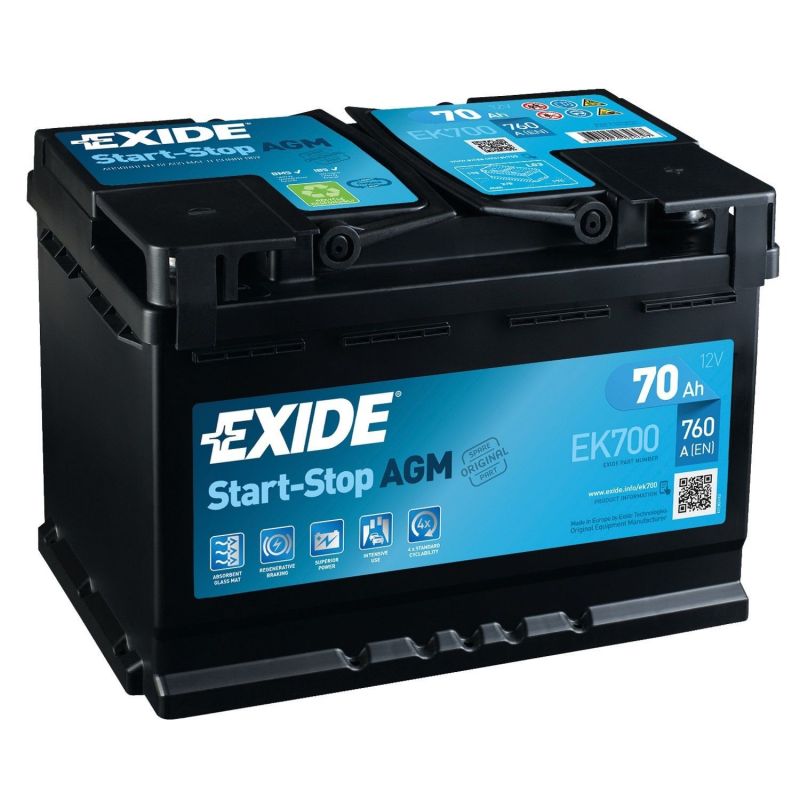

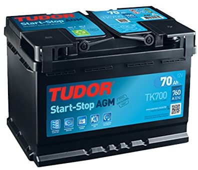

Pues el dilema viene por la Varta E39 AGM 70Ah-760A por 112,90€ o la nueva Exide EK 700 AGM 70Ah-760A por 109,90€ . Ya que la diferencia de tan solo 3 €, es tan pequeña que no sé sinceramente cual elegir, pues en principio he visto que esta Exide EK 700, es idéntica a la Tudor TK700, donde solo cambia el nombre, y el precio, ya que la tudor es mucho más cara-.

TUDOR, EXIDE, DETA, FULMEN, CENTRA, SONNAK, son las mismas baterías, pero con distinto nombre, según el país donde se comercialicen. Supongo que a nuestro teniente coronel @Renegado Jim le sonará sonnak, pues yo solo tenía conocimiento de Tudor y exide.
http://www.tudor.es/nuestro-grupo/nuestras-marcas/
Asi es mi capitan, he llevado Sønnak en otros coches anteriores y sin nungun problema, de hecho por estas latitudes es una marca bastante conocida (Exide tambien) y con buena reputacion, y te puedes imaginar que aqui con el frio a las baterias se les exige mucho cada dia al arrancar.
Independientemente del precio, puedes estar tranquilo montando una AGM de Exide o Sønnak porque basicamente son lo mismo que Tudor.
