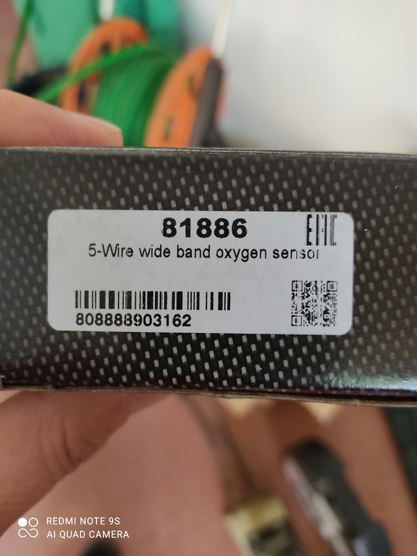

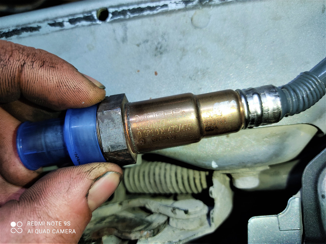

Bueno amigos, pues ya está todo solucionado y el eugene en forma como siempre, al final a sido la dichosa sonda lambda de los cojones, y justamente en el análisis del ordenador, indicaba fallo permanente de la sonda lambda primaria, es decir, la delantera o antes de catalizador. En principio, y a pesar de poner fallo permanente, se reseteó y borró el error del cuadro, y estuve circulando sin problemas, hasta que volvió a salir, aproximadamente a los 50 km recorridos.
Decir que este fallo, se manifiesta con el consiguiente icono del motor en naranja, y aviso de hacer controlar el motor, y caen algunos sistemas como el star-stop, que tampoco está disponible, pero además me di cuenta, que el símbolo o flecha que sale en el cuadro de mi coche, para indicar el cambio de marcha, tampoco está disponible, hasta que se soluciona el problema o borra el error. Decir que el coche funciona perfectamente, y que incluso puede que tenga más brio, ya que al no haber una regulación tan fina por parte la ECU del coche, si se le pide chicha, se inyecta más combustible, y el coche anda más, pero también gasta más. Por supuesto, estoy seguro que así no pasaría la ITV.

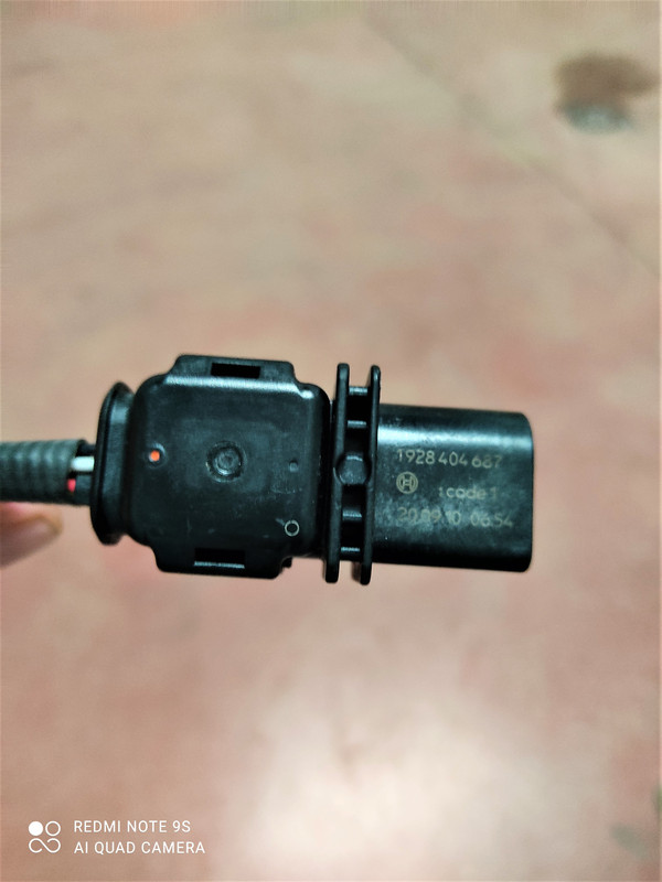

Una vez lo teníamos claro, pues se pidió dicha sonda, para lo cual, y dado que hay muchas referencias, ya no solo según el motor, sino también dependiendo del año de fabricación del mismo, pues unos coches como es el caso de mi eugene, cumplen la norma anticontaminación Euro 5 y otros la Euro 6, 6a, 6b, 6c etcc, además de la sonda secundaria o tras el catalizador, así como la comercialización de varias marcas. Por ello es importantísimo, saber el nº OEM. que en mi caso es 55261477. Con este nº, podremos cruzar la referencia con cualquier marca y estaremos seguros de elegir la correcta.
En mi caso, yo he decidido no acudir más al concesionario oficial, ya que mi coche ya no está en garantía, y tiene más de 5 años y medio, y sobre todo después de la ultima experiencia, y último sablazo,

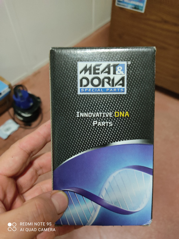

A pesar de que la puedes encontrar muy fácilmente en Autodoc, esta me la pidieron en el taller donde la han cambiado, sobre todo por cuestiones de garantía. En un principio, se encontró una de la marcar MEAT & DORIA con la referencia de la marca 81886, ya que la bosch no les entraba en un plazo de 15 días. Pero la sorpresa ha venido, al llegar la sonda en su caja y con dicha referencia, pero en la propia sonda pone claramente el nº de referencia de la Bosch. 0 281 004 472. Así que suerte la mia, he puesto una bosch al precio de una Meat & Doria. Pero es que al quitarle la sonda lambda averiada que viene de serie, en esta pone MOPAR y justo también el nº 0 281 004 472 de bosch.
Esta sonda bosch que he puesto, viene para Euro5/6, por lo que espero que se ajuste algo más el consumo, y de hecho lo poco que la he probado, así parece ser. Esta puede ser una de las causas por las que hay tanta diferencias de consumo entre los distintos renegades, a pesar de tener la misma motorización, pero según el año de fabricación, tienen que cumplir una u otra norma, a parte claro está del tipo de conducción y otros parámetros a tener en cuenta.

Caja sonda Meat-Doria con la referencia 81886 que equivale a la OEM 55261477
Sonda lambda que venía en la caja, y con la referencia 0 281 004 472 de bosch
Sonda lambda MOPAR averiada con la referencia 0 281 004 472 de bosch
