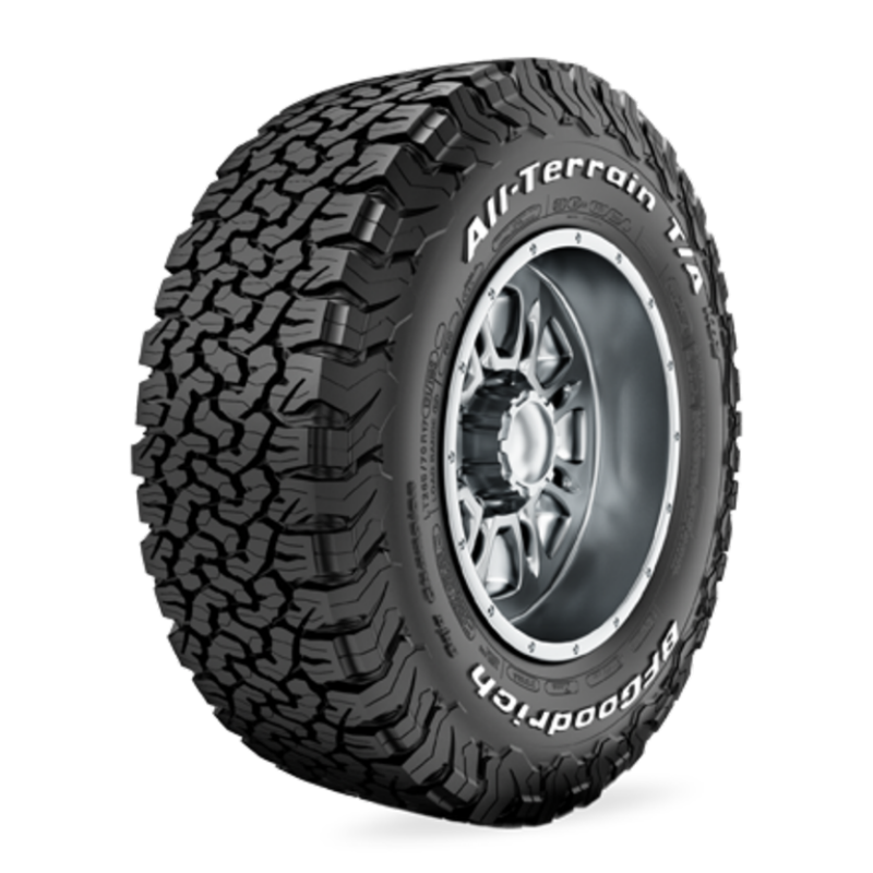

Las bf goodrich son las que me gustaban completamente descartadas en 18 tienen que ser en 265

Si las BF AT son las que mas te gustan, lo mas reomendable es que te pilles unas llantas en 17 que hay bastante oferta y te las pongas.

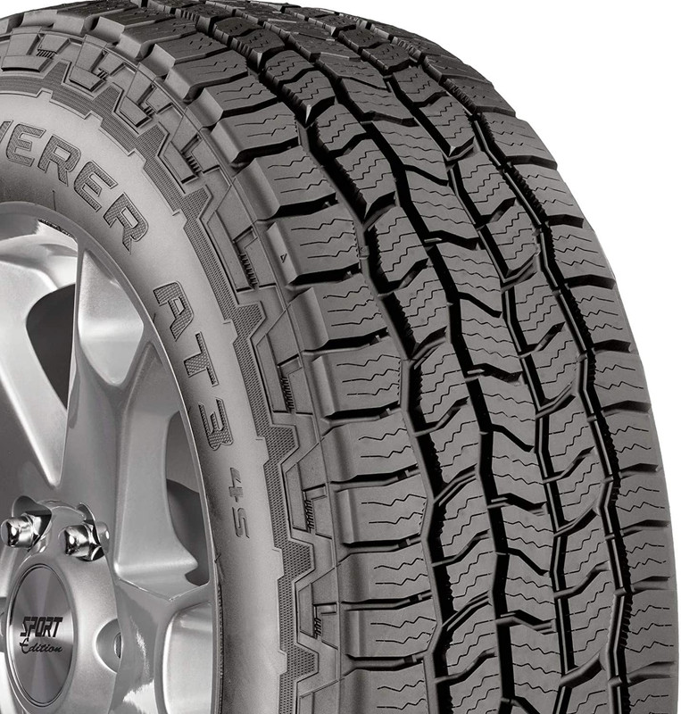

Yo voy a cambiarlas este verano por las cooper discoverer AT3 4S ... las llevo en el Wrangler y son una pasada tanto para invierno (son 3PMSF) como para uso mixtas offroad y carretera sin sustos con la lluvia. y sobre todo carcasa reforzada para evitar pinchazos!
Estan disponibles en 215/65 R17 que le vienen como anillo al dedo a la Reme, ya que es la medida con la que vienen los TH en USA.
https://www.coopertire.es/neumaticos/di ... ll&speed=K
Si quieres un plus en offroad puedes irte a por las BF AT KO2 que son mas agresivas, pero sacrificaras algo mas en cuanto a prestaciones en carretera

Esa medida que pones de los at3 4s, aunque sea la que monta en USA, cumple la norma para la itv aquí?

El amigo @Renegado Jim es devoto de las Cooper, y precisamente la que te ha aconsejado es de lo mejor, aunque en esa medida, excede del +/-3% para poder pasar la ITV, aquí en España, y si no quieres homologar o dispones de otro juego para tal fin, es una lastima, ya que por las dimensiones, no te valdría.

De las BF goodrich, es incondicional el amigo @SpikeJeep , y seguramente sea el neumático que más TH llevan en este foro, De el ya se ha dicho todo, yo los llevo en mi eugene 4x2, como segundo juego, y ya casi no las quito, convirtiéndose en casi primer juego, aunque bien es cierto que para autovías son mejores otras opciones . Para mi sin duda, son las más bonitas desde el punto de vista estético, y las mejores en campo, aunque por mi parte soy fan e incondicional de las general tire, y en este sentido yo te recomendaría la gereral grabber AT3. Para mi estas son muy equilibradas, se parecen bastante a la BF, y en carretera parece ser que van algo mejor que las BF, a pesar de ser 50/50 ON/OFF
