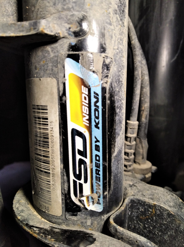

Bueno amigos, abro este tema para saber que amortiguadores tenéis pensado poner en sustitución de los que monta de serie nuestro renegade cuando llegue el momento de su sustitución; pues precisamente hoy cuando estaba pintando las pinzas de freno del eje trasero, me he llevado una grata sorpresa, y es que mi montura monta unos amortiguadores KONI FSD, claro que es de los primeros del 2015, y también tiene los pernios digamos de los buenos, que he aprovechado para pintar de negro, ya que en un futuro pintaré la llanta en bronce oscurecido mate. Lo que no sé es si en posteriores versiones MY 16, en adelante montan los mismos amortiguadores Koni.
Decir que el comportamiento tanto dinámico, de confort, como tracción y estabilidad de estos amortiguadores es muy equilibrado y de lo mejor del mercado, al menos en mi modesta experiencia con mi eugene.
KONI FSD es la abreviatura de "Frequiency Selective Damping": amortiguación de frecuencia selectiva. Es la innovadora tecnología de KONI, especialmente diseñada para combinar lo último en comodidad y agarre en carretera. Con FSD, KONI nos presenta el amortiguador bi-valente. Hasta ahora los amortiguadores debían escogerse para conseguir prestaciones -agarre y estabilidad- o bien confort de marcha, pero nunca ambos. KONI rompe con esta disyuntiva. La tecnología patentada de KONI combina los beneficios de ambas situaciones en un amortiguador perfecto. La válvula FSD controla el flujo de aceite mediante la incidencia de las vibraciones producidas por el estado del firme.

No se cual montare cuando toque cambiarlos, pero lo unico que puedo decir es que mi TH tambien lleva Koni con tecnologia FSD :relaxed: :thumbsup: ...y me atreveria a decir que todos los Renegade los llevan.

Pues me alegra que así sea, ahora comprendo mucho mejor el porque los renegade pisan tan bien y son muy cómodos, absorbiendo a las mil maravillas las irregularidades del asfalto, y fuera de ella, >:)
