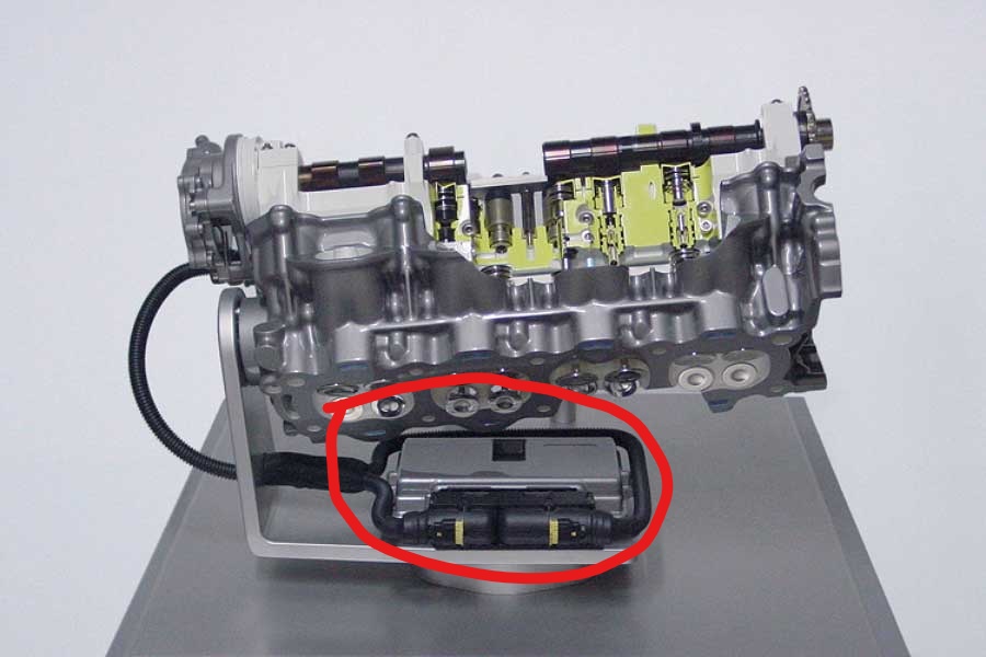

Muchas gracias por el aporte amigo @SpikeJeep , la verdad que es para estar atento en los motores gasolina ya que esta tecnologia no parece muy fiable, ya que si el famoso actuador hidraulico casca en dos años mal vamos... y como bien dices me inclino a pensar que es mas un fallo de la pieza y te lo deberian cubrir aunque el coche este fuera de garantia (al menos cubrir el coste tan elevado de la pieza).

Entiendo que el actuador es esta pieza?
Es la tonica de siempre en la industria del automovil moderna... agregan un elemento hidraulico para ayudar al arbol de levas a mover las valvulas para ganar una supuesta eficiencia del motor... pero a costa de que? de agregar elementos mas complejos que puden fallar y hacerlo mas fiable?
